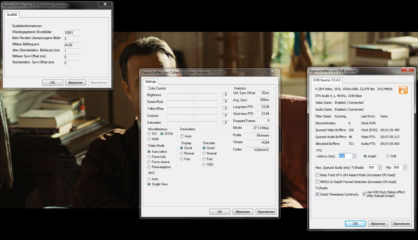

CiNcH Posted January 10, 2011 Posted January 10, 2011 auch bei Seamless Branching Strukturen habe ich keine Aussetzer zu verzeichnen. Wo eine BD nur aus wenigen Teilen besteht funktioniert das bei mir auch ganz gut, nicht aber bei Illuminate ("Angels and Daemons"). Da besteht der Hauptfilm aus sehr vielen einzelnen Teilen: Bei jedem Dateiübergang registriert der DVBSource 1-2 Discontinuities, was eigentlich nicht weiter verwunderlich ist, weil TS-Continuity-Counter und PCR/PTS in der Tat nicht kontinuierlich sein müssen. Bei Seamleass Branching kann es mitten im Film Alternativszenen geben und nicht jede dieser Szenen ist gleich lang. Somit stimmt im einen oder im anderen Fall natürlich zwangsweise die Kontinuität der TS-Counter/PCR/PTS nicht. Der DVBSource versucht das zu kompensieren. Typischerweise überspringt der Renderer bei jedem Dateiübergang ein Bild. Wenn ich ReClock und dessen Clock verwende, um 23.976 fps Material auf 24 fps zu beschleunigen, passiert es zudem, dass der Dekoder ca. bei jedem 3. Dateiübergang ein paar Frames verwirft (siehe Screenshot) was dann natürlich sehr gut wahrnehmbar ist. Es scheint sich dabei um ein Synchronisationsproblem zu handeln. Quote

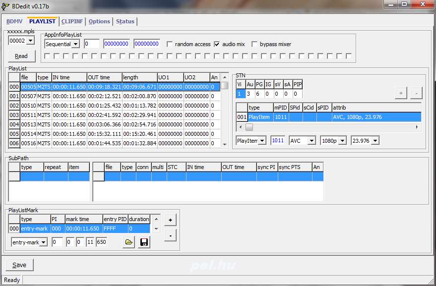

CiNcH Posted January 23, 2011 Posted January 23, 2011 Ich habe gerade mal versucht, für die Wiedergabe von MPLS Dateien im DVBViewer den MPC MpegSplitter heranzuziehen. Das scheint aber nicht zu funktionieren, auch wenn in den Optionen TS/M2TS mit DVBSource deaktiviert ist. Aber Seamless Branching dürfte so nicht funktionieren. Da bräuchte man wohl einen File Reader Filter, der die zusammenhängenden M2TS lückenlos in den MpegSplitter pusht. Quote
mia Posted January 24, 2011 Posted January 24, 2011 (edited) hi, die kombination mit dem mpc splitter konnte ich irgendwie auch nicht mehr nachstellen. versuch mal den LAVF Splitter mit dem habe ich recht gute erfahrungen gemacht. macht in verbindung mit ffdshow im softwaremodus genau was er soll. playlists habe ich aber noch nicht testen können. mit den letzten versionen habe ich allerdings probleme mit der filmlänge bei einigen m2ts dateien. grüße micha Edited January 24, 2011 by mia Quote
CiNcH Posted January 24, 2011 Posted January 24, 2011 Ich will den Film mittels mpls Datei wiedergeben, nicht m2ts. m2ts kann ich auch mit dem MpegSplitter. Bei mpls zieht der DVBViewer für die m2ts immer den DVBSource heran. Quote
