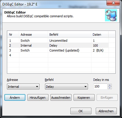

ich habe versucht die delayzeiten zwischen den beiden relevanten diseqc commands im diseqc editor zu erhöhen bzw verkleinern - leider ohne erfolg.
Hier mal das support.zip, meine diseqc liste & ein screenshot der einstellung für astra.
Ich bitte um Hilfe. möglicherweise muss bei dieser karte ja noch was anderes eingestellt werden was ich übersehen habe.

Setze mal ein gehöriges Delay vor die DiSEqC-Sequenz. Womöglich schaltet die Karte die LNB-Spannungsversorgung ab, wenn sie nicht benutzt wird, und sendet nach der Initialisierung DiSEqC-Kommandos, bevor deine Außenanlage elektrisch aus dem Quark gekommen ist.

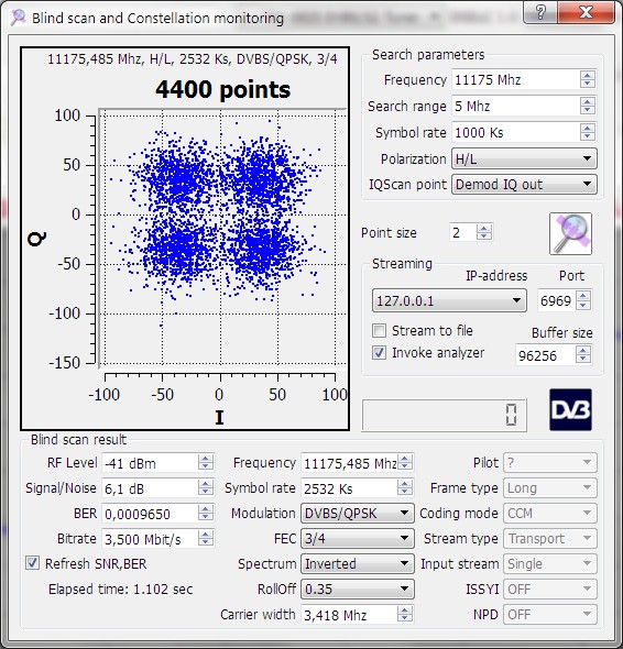

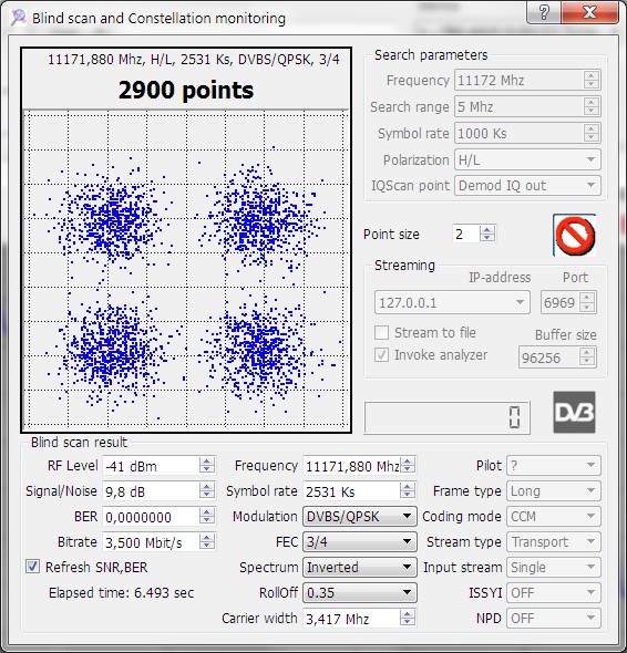

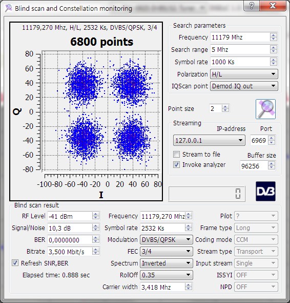

@strs65, how about the selectivity of the 6925? Could you run a small test? There are 3 closely spaced scpc carriers on 10E with identical modulation parameters: 11171H, 11175H, 11178H all with sr=2532 fec=3/4
My 8921 locks most of the time on the wrong carrier or doesn't lock at all, because of a crappy carrier acquisition algo. A tevii 470s scans all 3 carriers correctly.

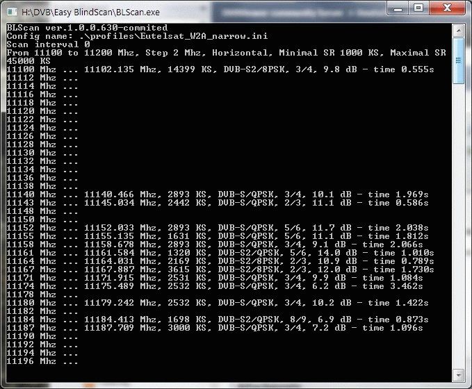

Are transponders with very low sr found by crazyscan's bind scan?
Ok, no problem at all :)
These are the results with CrazyCat's CrazyScan analyzer and BLScan (blindscan range 11100 - 11200MHz, horizontal). The 6925 didn't have any problem with those three frequencies.
Down to 1000Ks yes. I can't find any transponder with lower SR, let's say 800 or 700, to try it. Certainly it can't find with blindscan those two transponders I mentioned before, with 330 SR. Not here (Greece, west Crete) at least.

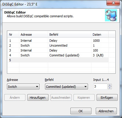

hat leider auch nicht geholfen
siehe:
..mal ne dumme frage. Hast du nicht die falsche reihenfolge gewählt? Aus deinen diseqc settings entnehme ich eigentlich, dass der 1. switch committed sein sollte (port 1-4, bzw. lnb1-lnb4). Danach käme uncommitted. Entsprechend deiner belegung hätte 23E die folge E0 10 38 F8....E0 10 39 F0
@strs65, the results look good. I can find dvb-s transponders with SR < 1000Kbaud with my nokia 9600 and DVB2000 :shifty:
warum sollte es nun andersrum sein nur weil ich die dvb karte getauscht habe ? mit der hauppauge hat ja mit diesen settings alles problemlos funktioniert - ich habe in der ersten zeile immer den uncommitted switch ausgewählt - danach das committed port 1,2,3 oder 4. auch in den sat receivern die davor in reihe hängen ist es genau so und da gehts auch problemlos.
kann ja sein, aber in deiner tabelle kommt zuerst der port 1-4 und danach die befehle 1-6. Das entspricht -> committed -> uncommitted. Die verwendete hardware und deren anordnung kenne ich nicht. Ich habe lediglich diese tabelle analysiert und mit deinen screen shots verglichen..

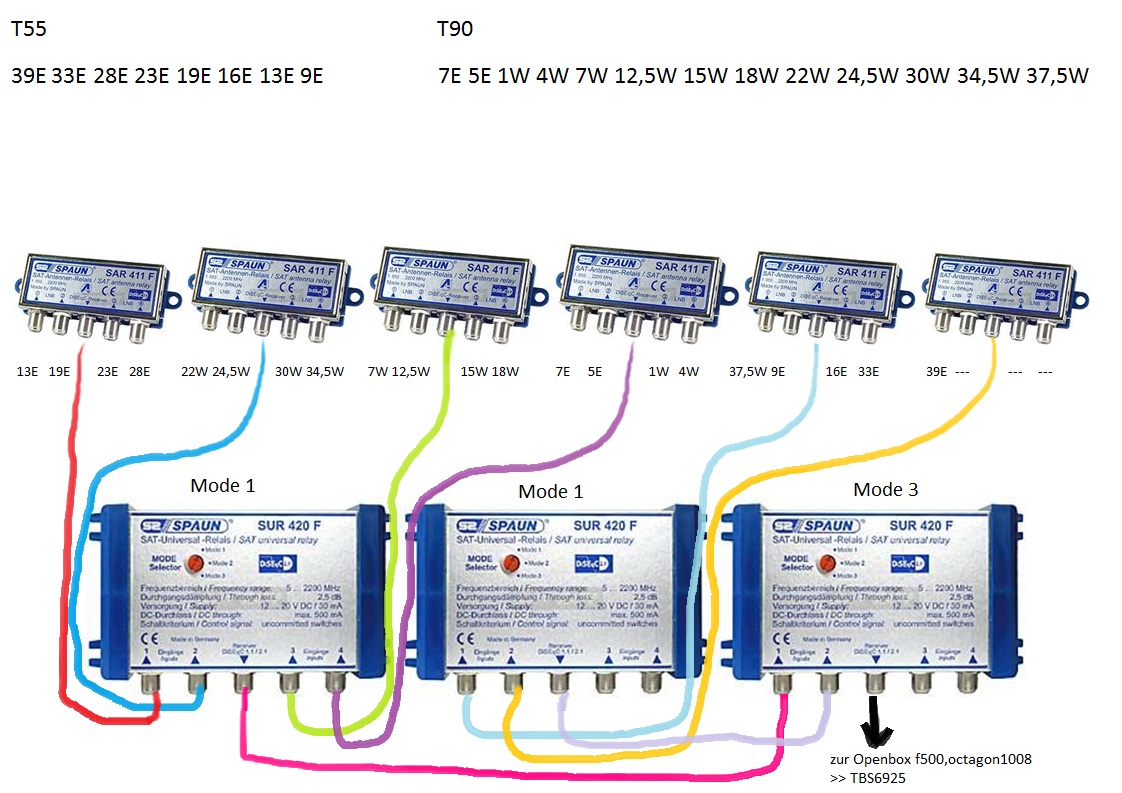

schau mal ! so ist's verkabelt ! vielleicht ist es dann besser verständlich
..das macht die verwirrung bei mir eher grösser ;) Das bild zeigt eine kaskade von 3 und nicht 2 schaltern. Das würde imho 3 befehle erfordern.
