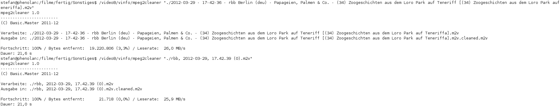

Mittlerweile habe ich mehrere Aufnahmen vom rbb durch mein selbstgeschriebenes Programm (siehe Screenshot) gejagt; die Ersparnis lag dabei immer so um 100-150 MB. Es wäre halt praktisch, wenn die Fülldaten gleich bei der Aufnahme im DVBViewer verworfen würden... :)

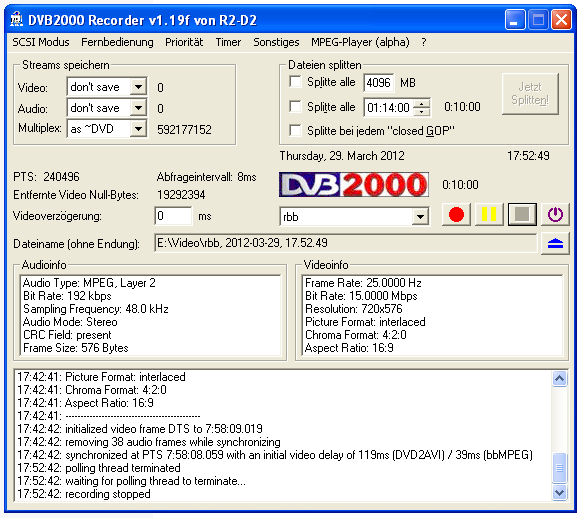

Übrigens gab es sowas schon vor vielen jahren ;) Funktionierte aber nicht gut und hatte nebenwirkungen. Wenn ich meine DVB2000/SCSI wieder in gang kriege, kann ich ja mal berichten. Ich hab's früher jedenfalls nicht verwendet.
Das funktioniert noch, obwohl aus einer zeit lange vor dem DVBViewer :D

Hab jetzt mal 10 Minuten vom rbb aufgenommen. Hier waren es ~3% Fülldaten, aber wenn man die 19MB pro 10 Minuten auf einen 90-Minuten-Film hochrechnet, kommen ~170MB raus.
Parallel habe ich auch mal mit dem DVBViewer aufgenommen und den demuxten Videostream durch mein Tool geschickt; da wurden auch ~19 MB entfernt. Aus der DVB2000-Aufnahme hat das Tool dann noch ~20KB entfernt.

Habe jetzt nochmal ein paar Sender analysiert: Bei BR-alpha werden über DVB-S konstant ca. 0,6 Mbit/s dieser Fülldaten gesendet, also ca. 270 MB/h. Bei "Transformers 2" letztens auf Pro7 waren in der Aufnahme Fülldaten in Größenordnung 150 MB oder mehr drin.
Für den Fall dass jemand die Fülldaten aus seinen demuxten Aufnahmen entfernen will, ist hier der LInk auf eine kleine Seite von mir, wo es nochmal Erläuterungen gibt und man auch die Windows-Version sowie den Quellcode herunterladen kann:
http://home.arcor.de...bm/mpeg2cleaner
