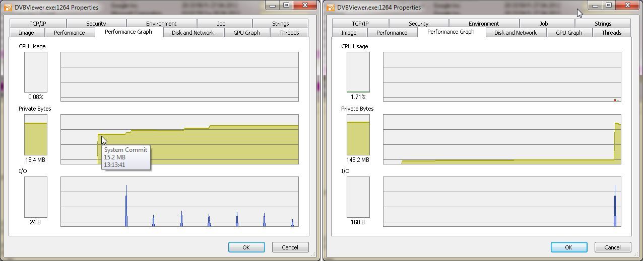

Mr. Bun Posted April 28, 2012 Posted April 28, 2012 Ich habe mal im Process Explorer kontrolliert, wie sich der Speicherverbrauch bei der GE EPG-Hintergrund-Aktualisierung (DVB-T) entwickelt. Die epg.dat war gelöscht, der GE wurde im Standby gestartet. Das linke Bild zeigt, wie die Private Bytes dabei sukzessive von 15,2 auf 19,4 MB anwachsen (aktueller Wert unter dem Balken links) - was relativ gut mit der Größe der resultierenden epg.dat (2,3 MB) korreliert; der Spike im rechten Bild (derselbe Test, andere Skalierung!) den Wert bei eingeschalteter TV-Wiedergabe. Einen Spike beim Einlesen einer vorhandenen epg.dat habe ich übrigens bei der GE auch nicht feststellen können. Ich bleibe also erstmal bei meiner Vermutung, dass Systeme, die genug Speicher für die (SD) TV-Wiedergabe haben, in der Regel wohl auch nicht von Lars' 56 MB EPG aus der Bahn geworfen werden. Eine andere (offene) Frage ist natürlich, wie gut das Suchen/Filtern in 260.000 Datensätzen klappt. Quote
