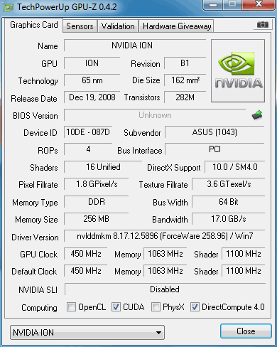

Anbei die Details zu DVBViewer und der GPU. Im LAV-Codec hab ich DXVA glaub ich grad auf "native" eingestellt, das funktioniert von allen Optionen am wenigsten instabil.
