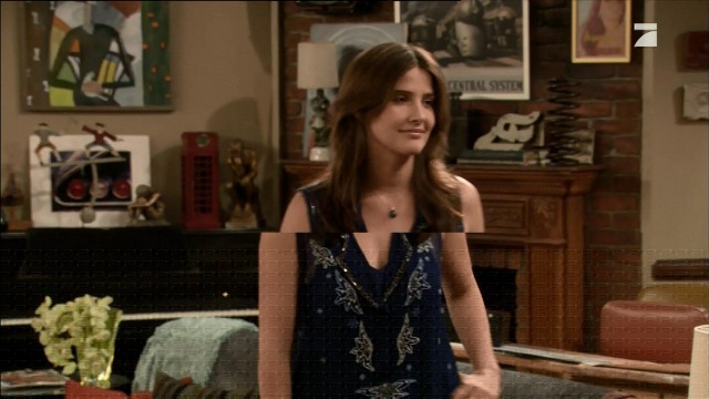

germantobi Posted November 8, 2012 Author Posted November 8, 2012 Eine Stromspareinstellung ist es auch nicht, habs zur sicherheit nochmal nachgeschaut. Hab außerdem festgestellt, dass nachdem ich DVBLink offen hatte (Vorschau) und wieder DVBViewer auf mache (wenn es wieder nicht ruckelt) es nach einiger Zeit doch wieder kommt. Ich hab es außerdem geschafft ein Screenshoot zu machen: Auf dem Bild der "Balken" unten, den ich im moment eines ruckeln erwisch habe, ist auch manchmal grau, vieleicht kann ja jemand damit was anfangen. Quote

getilus Posted November 9, 2012 Posted November 9, 2012 Hallo, das Problem (wie im Screenshot) nennt sich "tearing". Dazu mit Stichwort(en) "VSync immer an" und "Bildwiederholfrequenz 50Hz" im Forum suchen, lesen, verstehen und ggf. Problem selbst lösen oder erst dann wieder im Forum detailiert nachfragen. Außerdem die "support.zip" erzeugen und hochladen. Gruß Quote

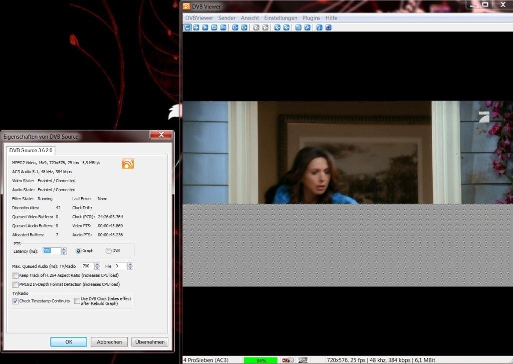

germantobi Posted November 14, 2012 Author Posted November 14, 2012 Also ich hab jetzt die Grafikeinstellung auf 50 HZ und VSync immer an geschalten. Trotzdem ruckelt es noch, allerdings etwas weniger stark. Das support.zip hab ich noch nicht erstellt weil ich noch nicht dazu kam, aber ich hab noch ein Screenshoot gemacht. Quote
Griga Posted November 14, 2012 Posted November 14, 2012 Die 42 Discontinuities auf der Eigenschaftsseite des DVBViewer Filters lassen auf ein Problem mit dem Empfang oder der Hardware / dem Treiber schließen. Bereits der vom DVBViewer empfangene Stream ist gestört. Quote
