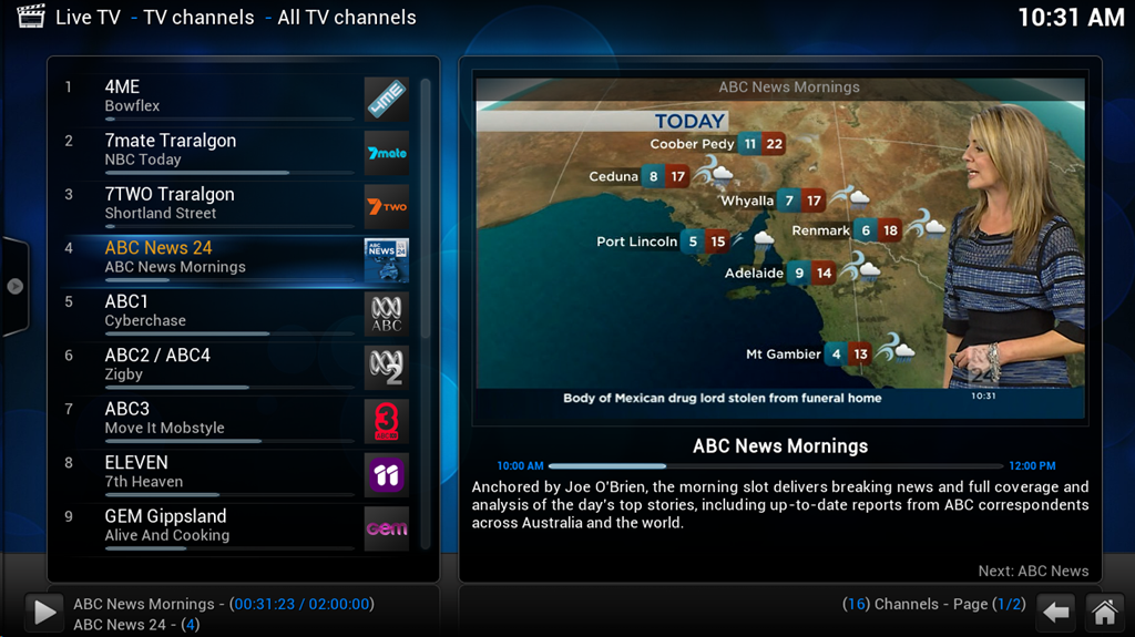

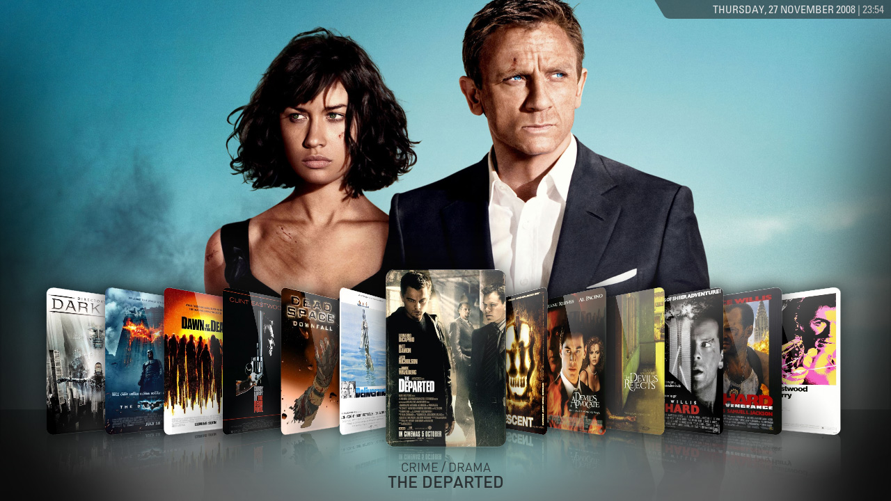

Diesen Hinweis hab ich mir zu Herzen genommen und bin jetzt auf Openelec mit XBMC umgestiegen. Programminstallation (einschließlich Betriebssystem) auf Micro-SD-Karte in gefühlten ca. 23 Sekunden, Einrichtung in ein paar Minuten vom Sofa aus.
Es tut mir leid zu sagen, dass die Erinnerung an Windows (würg) im Wohnzimmer mit dem DVBViewer drauf mir jetzt wie ein Blick in zurück die Bronzezeit erscheint.
