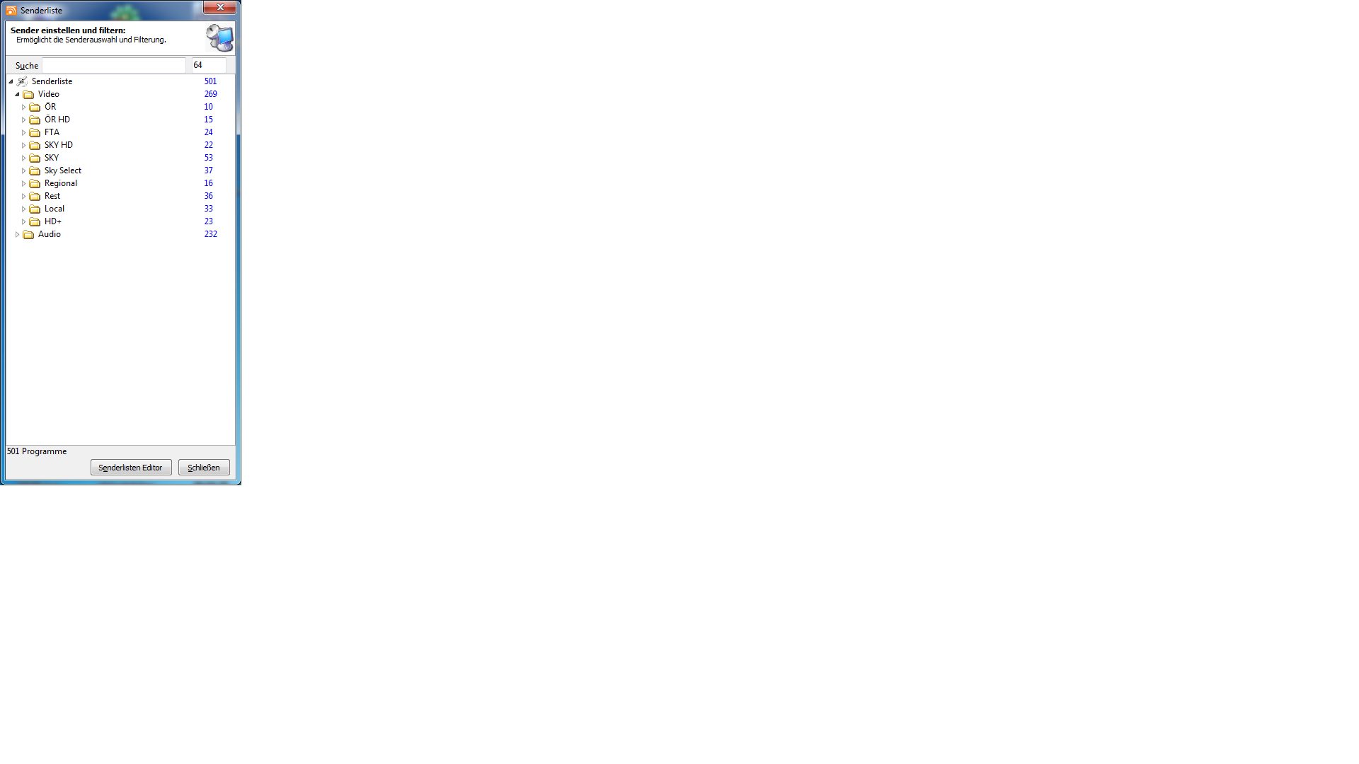

Die Seite wird im webinferface entsprechend deiner Senderliste (im DVBViewer) angezeigt.
Würde es nicht schon helfen deine Senderliste in Gruppen zu ordnen?
Bei mir sieht das wie im Anhang aus. Die Gruppen werden dann ins webinterface übernommen.
Hallo nuts,
genau so hab ich mir das vorgestellt.
Vielen Dank!
