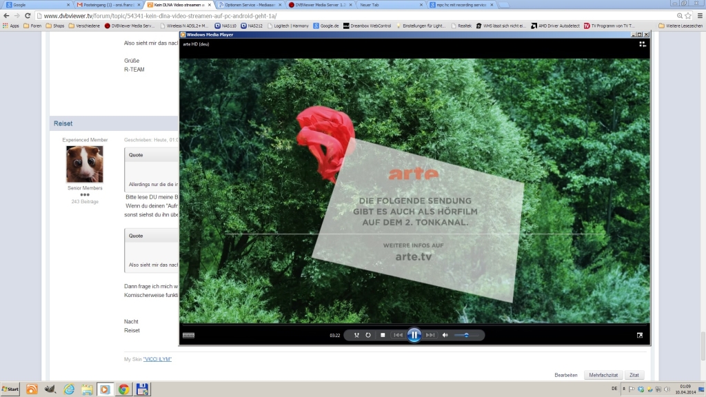

Reiset Posted April 9, 2014 Posted April 9, 2014 (edited) Keine Ahnung was auf deinen PCs oder in deinem Netz los ist. Habe gerade zum ersten mal WMP mit dem RC getestet, funktioniert bei mir ohne besondere Einstellungen. Das Problem muss an deinen PCs/System liegen. Aber meine Fragen und meine Antworten haben für dich eh keinen "Sinn", also versuche ich gar nicht zu verstehen wo dein Problem liegen könnte. Ich mach mal lieber was "Sinnvolleres" und geh ins Bett. Es wird sich sicher noch jemand finden, der dein Problem lösen kann Nur einen kleinen Tip am Rande: Wenn du deine Aufnahmen im WMP sehen willst, würde ich den Pfad zum Ordner wo die Videos liegen unter "Medien Sammlungen" im Recording Service eintragen. http://de.DVBViewer.tv/wiki/Optionen_Service_-_Mediasammlungen Gruß Reiset Edited April 9, 2014 by Reiset

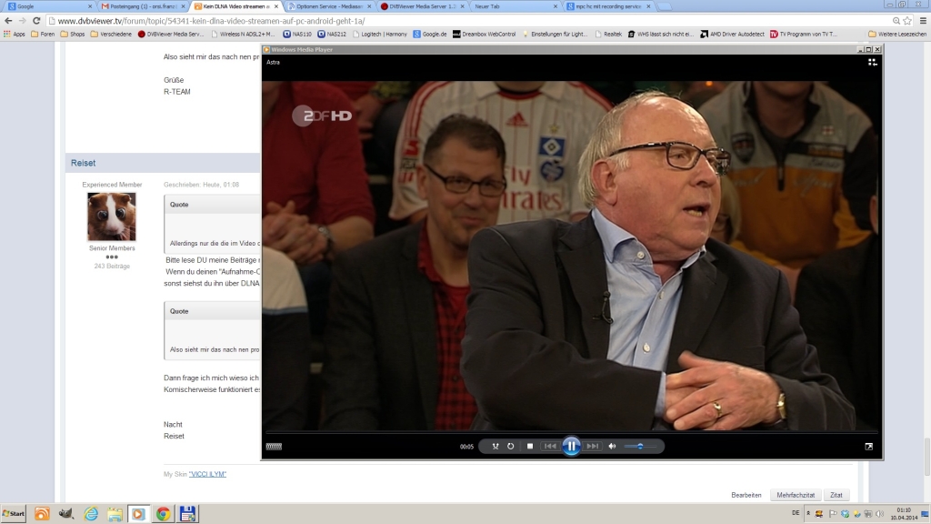

Reiset Posted April 9, 2014 Posted April 9, 2014 Und da ich ein Dickkopf bin, hier Arte und ZDF funktioniert ohne Probleme. Gruß Reiset

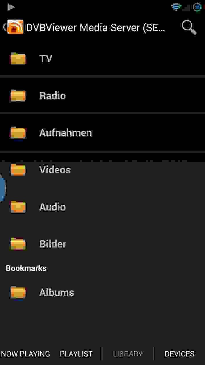

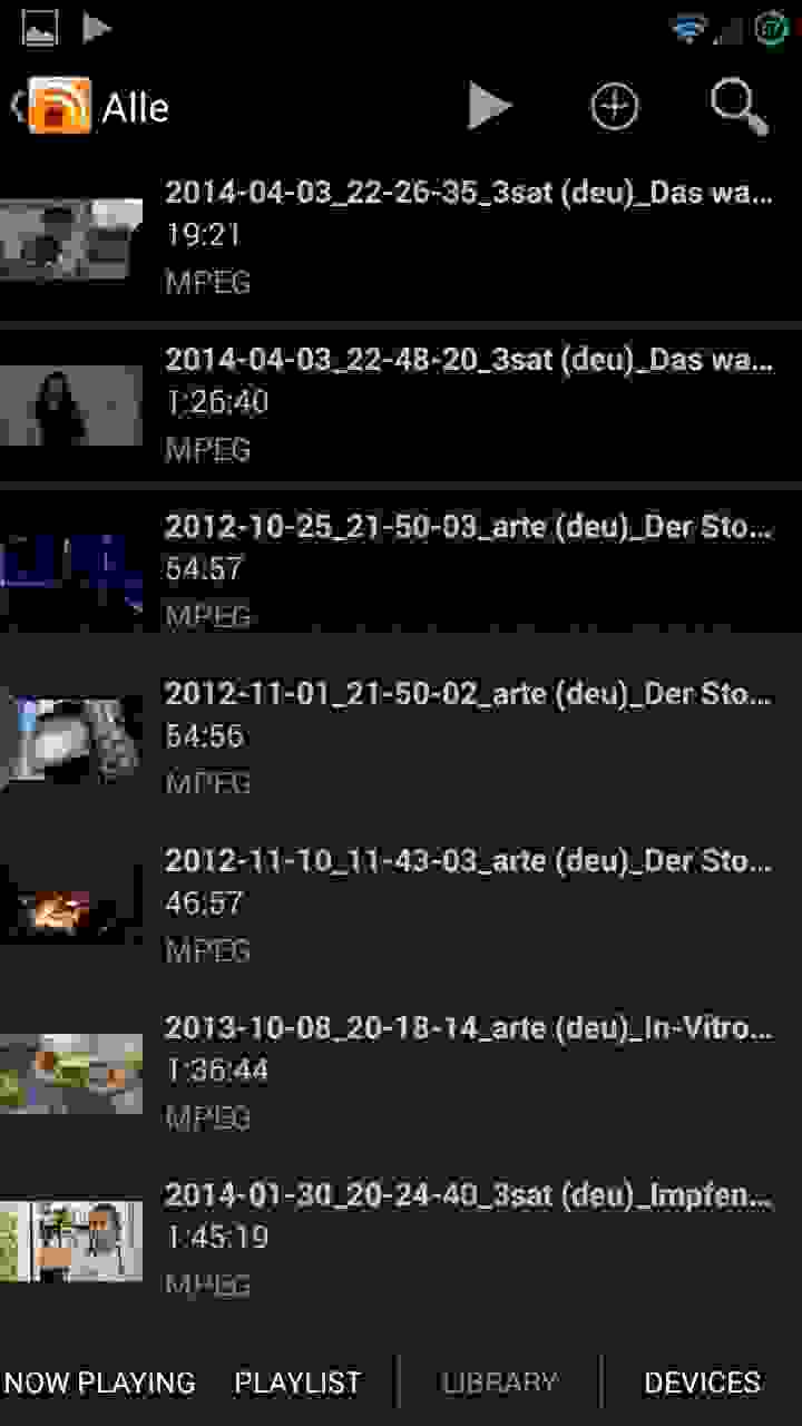

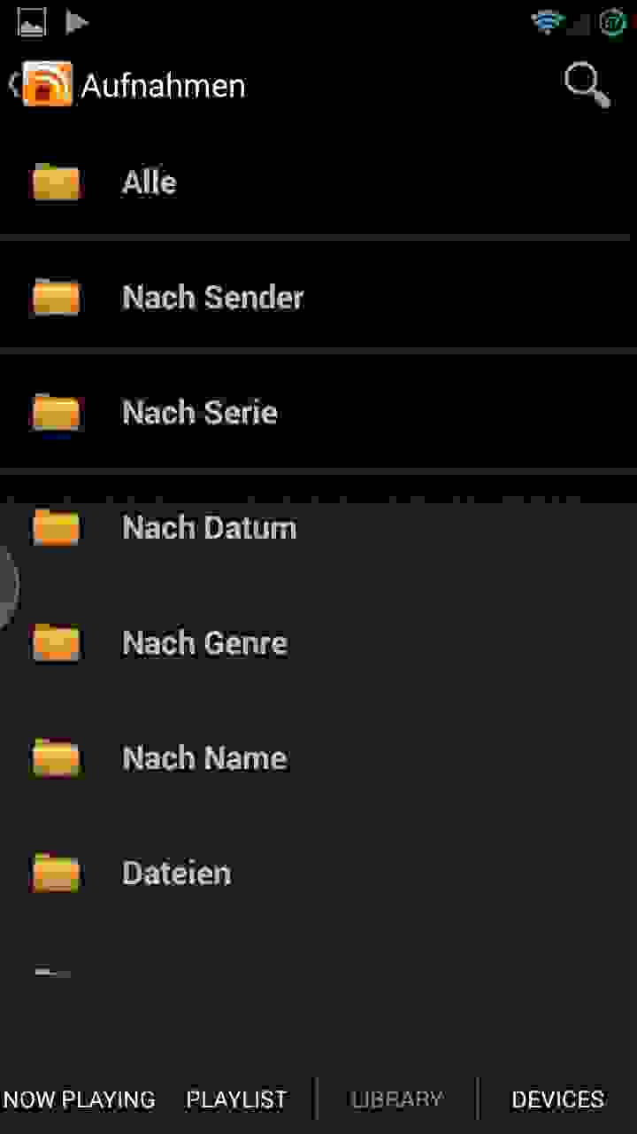

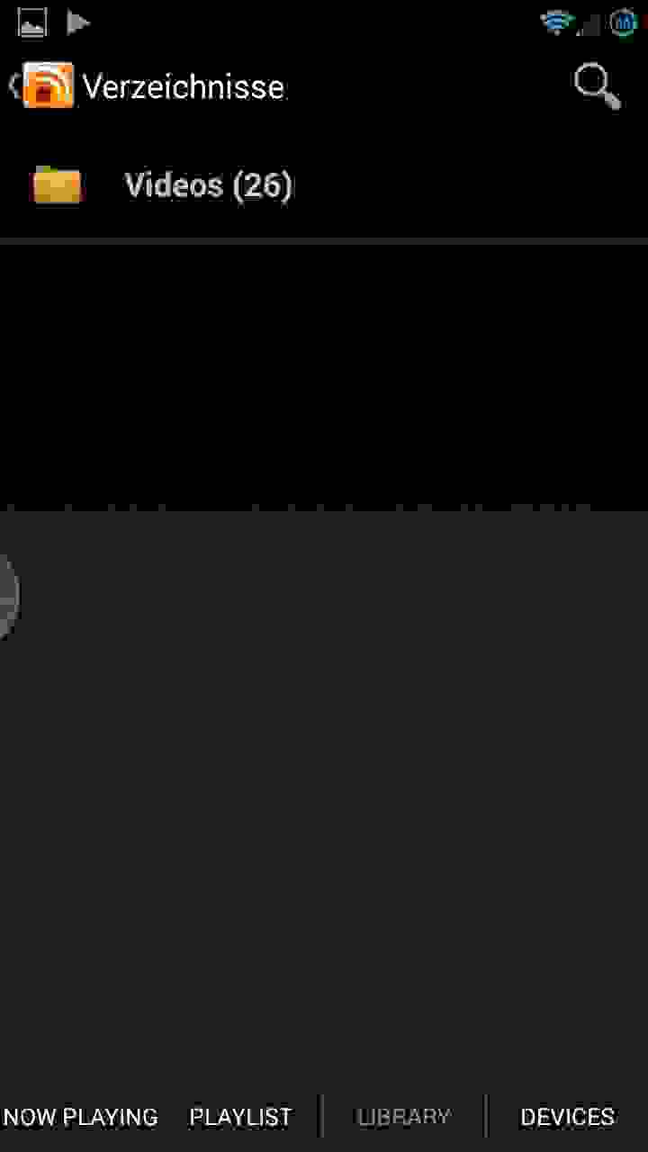

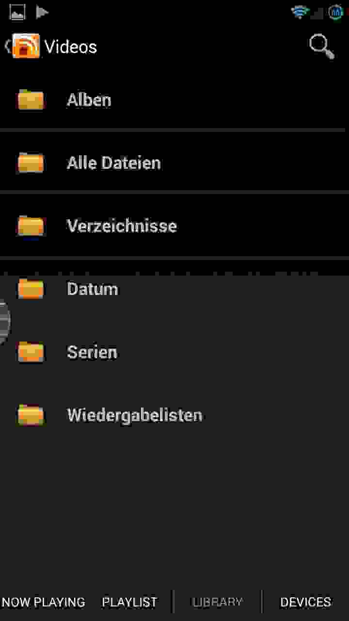

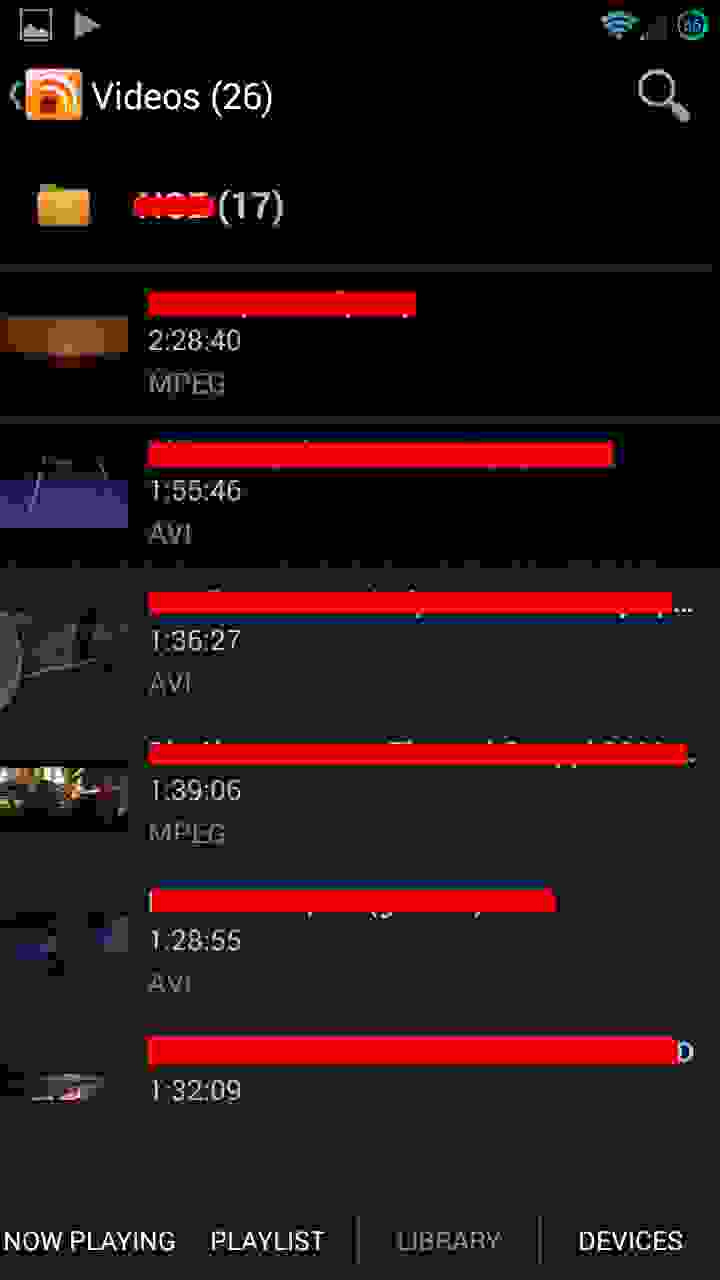

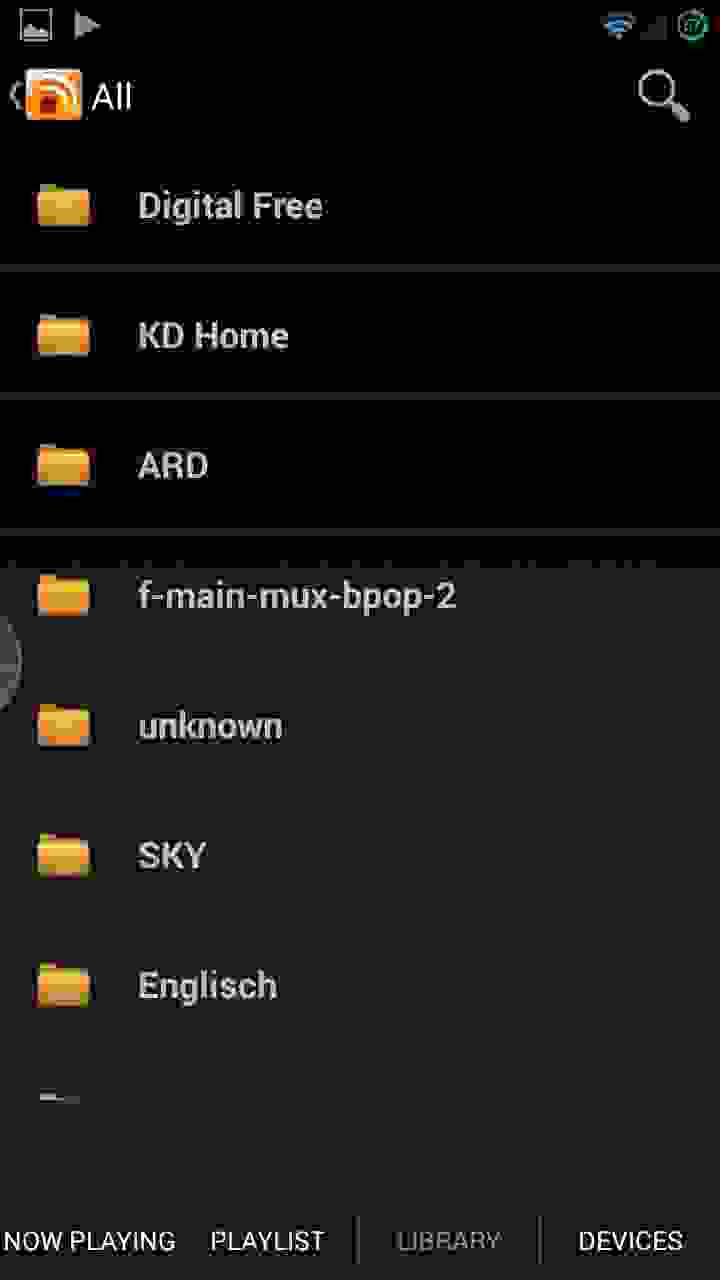

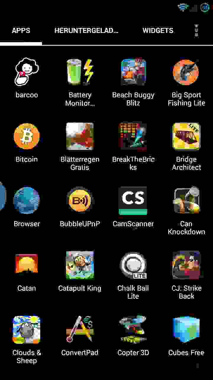

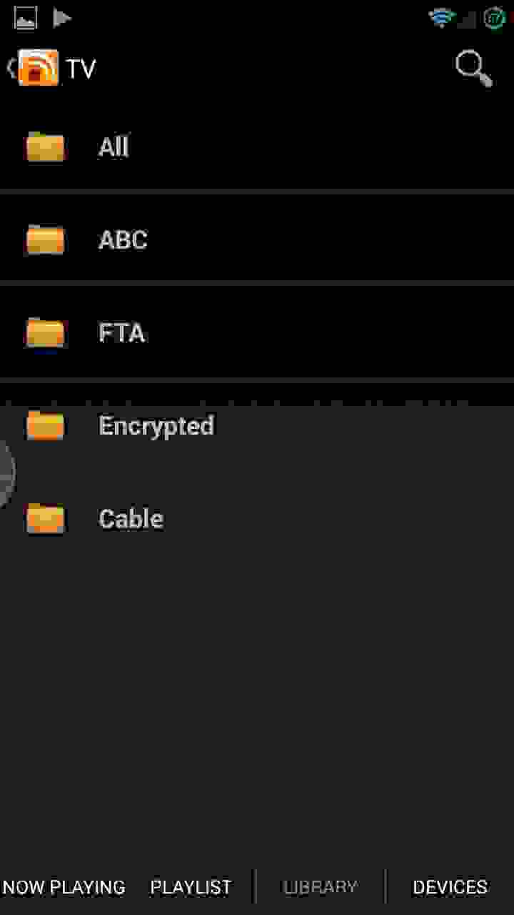

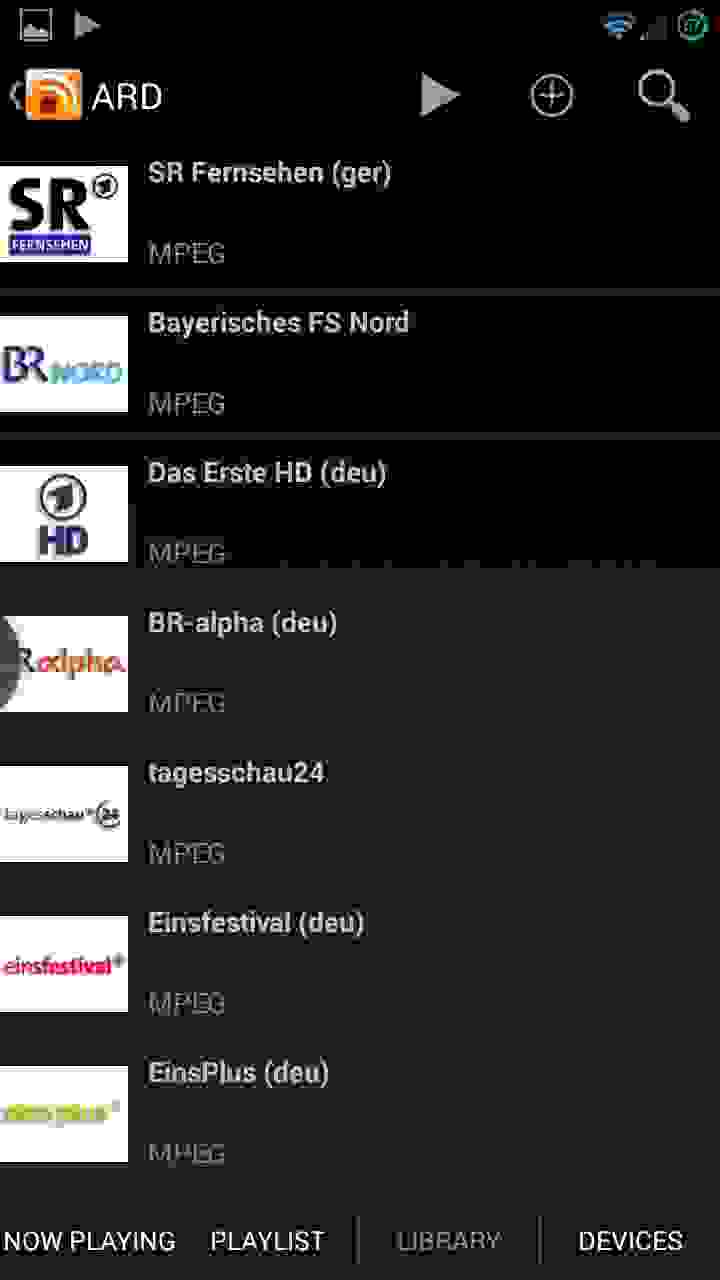

R-TEAM Posted April 9, 2014 Author Posted April 9, 2014 Hi, Hier zum beispiel aktuelle bilder von meinem handy .. Zuerst das man weis mit welcher client app ich zugreife .. im ersten bild ist sie zu sehen -> BubbleUPnP Dann die app geöffnet mit dem DVB media server verbunden. (Wie man sieht werden "Aufnahmen" problemlos angezeigt...) Schauen wir und erst den "TV" drawer an ... nach dem öffnen kommt dieses bild : Geht man auf "All" kommt dies : geht man auf "ARD" kommt dieses: Und alle sender kann ich 1A streamen..... zurück zum anfang ....gehen wir diesmal in "Aufnahmen" kommt dieses bild : Geht man auf "Datein" : Nun auf "Alle" (so viele sinds immer nicht ..) : Wie man sieht werden ALLE aufnahmen problemlos angezeigt .... Streamen geht ebenso problemlos. Nun geht es zu guter letzt auf "Videos" (vom anfang an) : Dort dann auf "Verzeichnisse" : Und zu guter letzt auf "Videos" nochmal : Alle Videos sind vorhanden und lassen sich problemlos abspielen ... (der rote balken dient der anonymisierung ...) Auf android kann ich dem RC wirklich nur eine 1 mit stern geben - alles geht super und problemlos ... (über ordnerstrukturierung kann man streiten ...) Grüße R-TEAM

Reiset Posted April 10, 2014 Posted April 10, 2014 (edited) Sorry, war gestern wegen privater Probleme ein wenig nervös und habe zu sensibel auf deine Posting reagiert. Mein Fehler, Ich entschuldige mich dafür. Bei mir funktioniert das Streaming mit Client=Windows 7 64 bit und Server: Win 7 mit RC 1.28 Habe gestern einige Sender gestreamt und keine Probleme gehabt. Den Aufnahme- Ordner sehe ich auch nicht, sehe ihn nur wenn er als Pfad in der Medien Sammlung eingetragen ist. Windows 8.1 als Client habe ich nicht probiert, werde ich heute Abend mal zum Test nachholen. Ansonsten kenne ich mich mit dem DLNA Zeugs nicht aus, also halte ich mich lieber aus dem Thema raus. Aber es werden sicher noch Leute hier antworten die sich mit dem Thema auskennen. Gruß Reiset Edited April 10, 2014 by Reiset
schaedels Posted April 10, 2014 Posted April 10, 2014 Hallo, ich habe es bei mir jetzt auch nochmal ausprobiert. Als Server läuft W7 64bit mit Recoring Service 1.28.0.0. Auf zwei Clients mit W7 64bit und W7 32bit funtioniert die Wiedergabe mit dem WMP. Sowohl Live-TV und Aufnahmen. Das bei mir die Aufnahmen angezeigt werden wird daran liegen das alle meine Videos unter einen Hauptordner liegen, auch die Aufnahmen vom Recording Service. Ich habe im Recording Service nur diesen Hauptordner eingetragen und somit bekomme ich dann im WMP unter Videos alles angezeigt was in diesen Hauptordner an Videos liegt. Eine besonderheit habe festgestellt. Wenn ich Live-TV schauen will bekomme ich unter TV-Aufzeichnugen (wieso TV-Aufzeichnungen?) meine Kanalliste angezeigt. Dort wähle ich meinen Kanal mit Doppelklick, nach einer kurzen Weile erscheint dann ein Standbild von dem TV-Kanal. Damit das Video losläuft muß ich nochmal die Wiedergabetaste drücken. So sieht bei mir der WMP aus: Live TV unter TV-Aufzeichnungen Nach Doppelklick auf einen TV Kanal: Nach Klick auf die Wiedergabetaste gehts los: Was auf jedenfall auffällt ist das Microsoft hier wohl wieder sein eigenes Süppchen kocht und die Ordner-/BaumStruktur die der WMP von Recording Service bekommt vollkommen ignoriert ( TV-Aufzeichnungen für Live-TV?). Was ich eigentlich grundsätzlich nur zeigen wollte ist das es bei mir mit dem WMP läuft. Also liegt es bei R-Team wahrscheinlich nicht an einem Bug vom Recording Service sondern an irgendeiner Einstellung an seinen Systemen! Gruß Schaedel

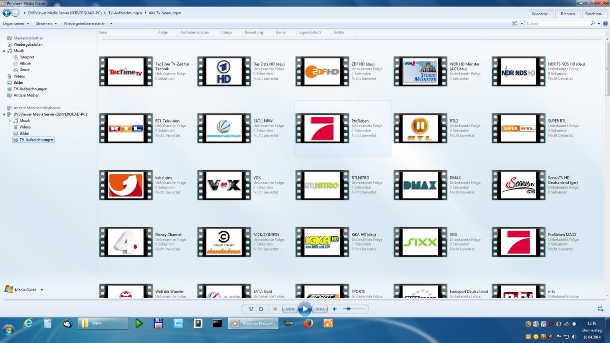

Reiset Posted April 10, 2014 Posted April 10, 2014 Eine besonderheit habe festgestellt. Wenn ich Live-TV schauen will bekomme ich unter TV-Aufzeichnugen (wieso TV-Aufzeichnungen?) meine Kanalliste angezeigt. Dort wähle ich meinen Kanal mit Doppelklick, nach einer kurzen Weile erscheint dann ein Standbild von dem TV-Kanal. Damit das Video losläuft muß ich nochmal die Wiedergabetaste drücken. Das ist bei mir auch so, Doppelklick auf Kanal, schwarzes Bild oder eingefrorenes Bild und WMP fängt an zu puffern (oben links sieht man die Prozentzahl vom Puffer die steigt) dann auf Play und der Sender startet. Gruß Reiset

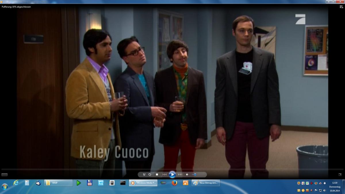

kater Posted April 16, 2014 Posted April 16, 2014 und plötzlich läuft Live TV auch im Windows Media Player auf dem Läptop. Sender wählen, im Standbild auf den Playbutton klicken und ab gehts. Und, ich hab doch gar nichts gemacht.
