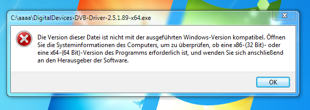

Wolfiman Posted April 3, 2014 Author Posted April 3, 2014 (edited) Hab heute die Digital Device C/T/T2 V7 bekommen.Also die hatt leider genau die gleichen relativ lahmen DVB-C Umschaltzeiten wie die DVBSky T9580.Was mir aber noch bei beiden karten aufgefallen ist, die zeiten bis das bild läuft sind bei beiden karten sowie im DVDViewer Pro und DVDBViewer GE gleich.Phoenix HD zu Arte HD = 2,2-2,7 secAber im DVDViewer Pro ist bei beiden karten das Bild bereits nach 1,3 sec da, eingefroren, bis es dann nach ca 2,2-2,7 sec losläuft.Im DVBViewer GE hingegen gibts schwarz bis es nach 2,2-2,7 sec losläuft.Deaktiviere ich in der PRO "Schneller Senderwechsel" verhällt sie sich genauso wie die GE.Gibt es einen Grund warum die GE die funktion "Schneller Senderwechsel" nicht hatt ? Edited April 3, 2014 by Wolfiman Quote
