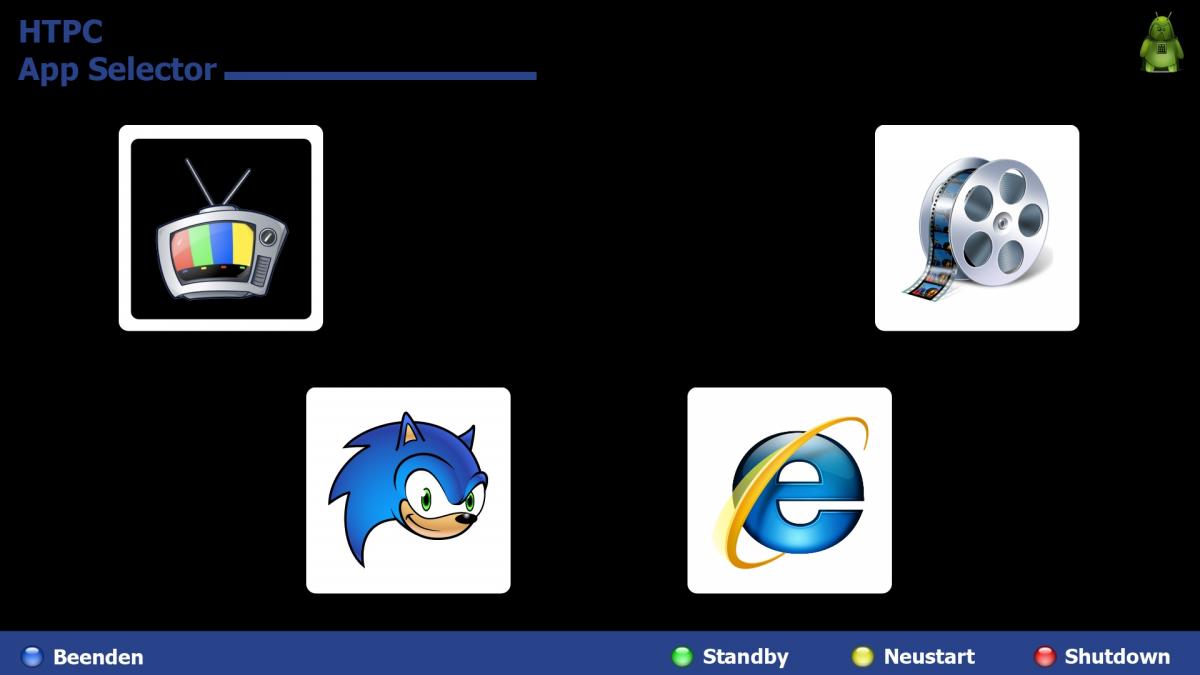

Würde als Lösung eventuell ein vorgeschaltetes Steuerungsprogramm einfügen als eine Art Auswahlbildschirm, wo man DVBViewer und XBMC auswählen kann und nach Beendigung des Programms auf diesen Auswahlschirm zurückkommt.
Hab im Anhang mal ein Beispiel eines selbst gemachten kleinen Programms beigefügt, dass ich selbst in abgeänderter Form im Einsatz habe.

Das Programm schaut gut aus. Obwohl damit auch die Umschaltung zwischen XBMC und DVBViewer wieder länger dauert (und der Splash-Screen vom DVBViewer jedesmal sichtbar wird), so habe ich auch schon überlegt, wie man aus XBMC heraus z.B. einen vollwertigen Browser starten kann und wie man dann wieder zu XBMC zurückkommt. Mit so einem Progamm kann man das wohl hinbekommen und wie es auf dem Foto ausschaut, kann man es komplett per FB bedienen. Ist das Programm Freeware? Falls ja, kannst Du es mir für Tests zur Verfügung stellen?
