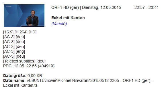

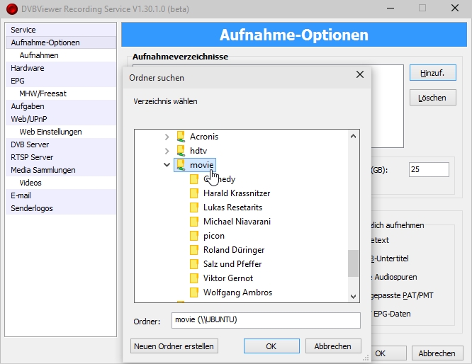

Kiss Posted May 14, 2015 Posted May 14, 2015 Hallo, ich versuche leider erfolglos das recording service 1.30.1 unter Windows 10 in Kombination mit einen Netzwerkspeicherplatz für die Aufnahmen einzurichten. Ich muss dazu sagen das ich es davor unter Windows 7 und auch 8 und dann 8.1 erfolgreich am laufen hatte. Ich versuche es natürlich mit UNC Pfaden und ich kann sie auch hinzufügen nur zeigt mir dann das Webif das es MISSING ist. Ich hänge 2 Bilder an die mein Problem zeigen Hät hier jemand das Service unter W10 mit UNC Pfaden am laufen ?

Kiss Posted May 15, 2015 Author Posted May 15, 2015 (edited) Ich bin leider noch nicht viel weiter gekommen und hab mir nun temp. ein lokales recordings dir angelegt. Abspielen kann der DVBViewer der über das Recording service angebunden ist die Aufnahmen die im Netzwerk liegen jedenfalls wie man an den beiden screenshots erkennen kann Ich werde nun einfach warten bis es dafür eine Lösung gibt, selbst gehen mir leider langsam die Ideen aus Wie man an Bild eins erkennt kann das rec. service die Dateigröße nicht erkennen und ich tipper mal darauf das ich ich es überhaupt nurnoch sehe weil es ein überbleibsel aus W 8.1 ist und bei einer Datenbank aktualisieren dann ganz aus den Service verschwindet Edited May 15, 2015 by Kiss

Griga Posted May 17, 2015 Posted May 17, 2015 Der RS verwendet GetDiskFreeSpaceEx, um den freien Speicherplatz im Laufwerk / Ordner zu ermitteln. Wenn der Aufruf fehlschlägt oder 0 zurückgibt, steht im Web Interface "Missing". MSDN weist dabei auf folgendes hin: If this parameter is a UNC name, it must include a trailing backslash, for example, "\\MyServer\MyShare\". Im obigen Screenshot fehlt der umgekehrte Schrägstrich am Ende. Ob bisherige Windows-Versionen das tolerieren, aber Windows 10 nicht mehr? Also mal probeweise den Schrägstrich ergänzen, notfalls durch Editieren der service.xml im config-Unterordner des Konfigurationsordners.
