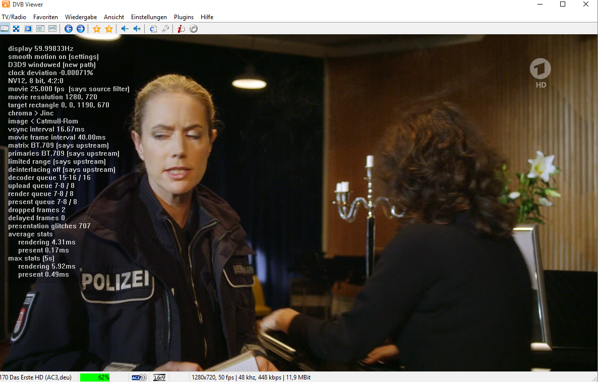

darky Posted July 20, 2015 Posted July 20, 2015 (edited) 0.88.16 hat auch den fehler dropped frames UND presentation glitches (zählen immer weiter hoch), siehe bild Wie kann ich die genauen madVR einstellungen hier posten? gibt es eine textdatei, wo man die rauskopieren kann? Hab die Einstellungen weitgehend von hier übernommen: http://www.DVBViewer.tv/forum/topic/56381-madvr-basiseinstellungen-fur-den-DVBViewer-pro/ Edited July 20, 2015 by darky Quote
madshi Posted July 20, 2015 Posted July 20, 2015 Hmmmm... Das sieht nicht so gut aus. Die madVR-Einstellungen werden in der "settings.bin" gespeichert, die im madVR-Ordner liegt, aber nur wenn madVR auch Schreibzugriff auf den Ordner hat. In jedem Fall stehen die Settings auch in der Registry, unter HKCU\Software\madshi\madVR\Settings. Aber ich denke, im Moment helfen mir die Settings noch nicht. Vielleicht komme ich später nochmal drauf zurück. Versuch doch mal, den Direct3D11-Modus zu aktivieren. Vielleicht hilft der? Eine weitere Möglichkeit wäre, in den Windowed-Mode-Einstellungen das "present several frames in advance" auzuschalten. Generell ist Windows 10 natürlich noch beta, und die GPU-Treiber wahrscheinlich auch. Kann gut sein, daß sich das Problem selbst löst, sobald Windows 10 endgültig raus ist, und die Treiber ein bißchen Zeit hatten, da eventuelle Bugs noch zu fixen... Wie sieht's denn im Fullscreen Exclusive Mode aus? Geht das Problem da weg? Das ist normalerweise der stabilste Modus. Wenn Du die Einstellungen von dem verlinkten Thread übernommen hast, hast Du den FSE-Mode (Fullscreen Exclusive) wahrscheinlich ausgeschaltet. Versuch den mal wieder zu aktivieren, und laß den DVBViewer dann mal im Vollbildmodus laufen. Quote
