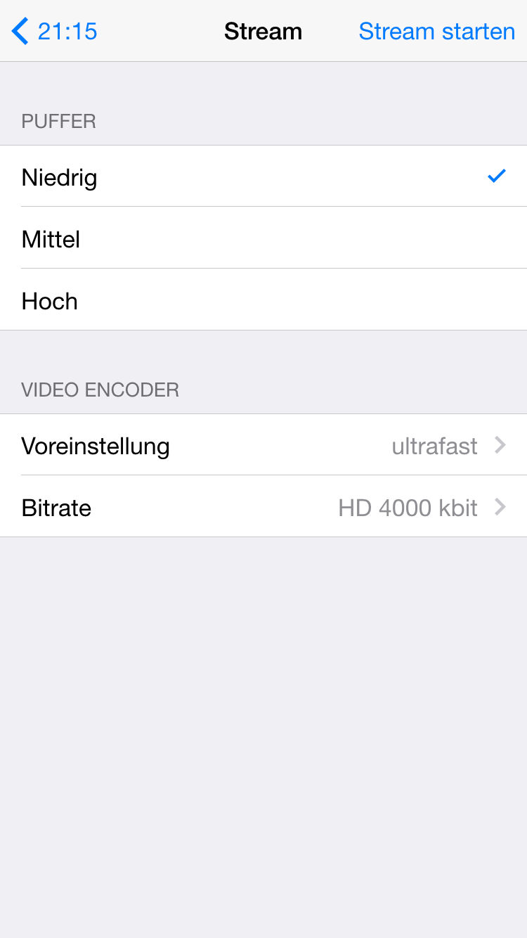

Die zukünftige iOS Streamconfig Seite sieht übrigens so aus (siehe Bild). Wahnsinnig kompliziert und alles fest in Stein gemeißelt, damit dann das Geschrei losgeht, wenn es bei vielen nicht läuft (Ironie aus). Das Schlimme daran ist, dass die 1x gewählten Werte gespeichert werden und man nicht jedes Mal neue Bitraten usw. auswählen muss (Ironie).

Genau Markus, jetzt nur noch die Knöppe alle weglassen und den Computer mal machen lassen zur Laufzeit. ;-)
Ich hab Euch ein gutes Grunddesign geliefert, bitteschön. Dann macht mal, ihr Cracks.
