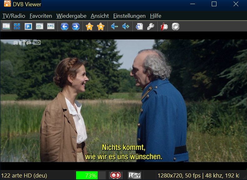

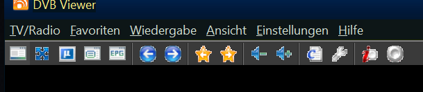

Hier geglättete Menü-Icons für DVBViewer

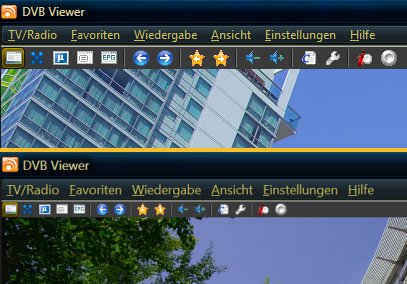

Siehe Bild, die unscharfe Schrift soll nicht irritieren, ich musste die Größe der Bilder im Paintprogramm anpassen weil kein Paintprog mit Windows-vergrößerung zurechtkommt.
Oben 100%, unten Win7 auf 150%, da sind die Icons so winzig das man sie in 2160p-Auflösung kaum mit der Maus 'erwischen' kann.
Bedenkt das das Bild in 1080-Auflösung viel größer erscheint.

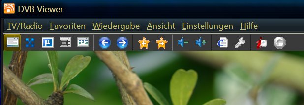

Eine bessere Vorstellung von den Proportionen bekommt man in dieser Gesamtübersicht (allerdings Classic Theme und 33% skaliert):
(auch scheint es mir die Icons hätten sich von 5.4.1 auf 5.5 nochmal etwas verkleinert)

An der Icon Größe dürfte sich nicht wirklich was geändert haben (seit der DVBViewer DPI Aware ist).
Seit der DVBViewer DPI Aware ist wird nicht mehr alles gleichmäßig von Windows skaliert. Sondern es müssen alle Komponenten im DVBViewer Separat an die Schriftgröße angepasst werden.
Das wurde für alle Teile mit Text auch angepasst. Die für die Symbolleiste Verwendeten Komponenten unterstützen das aber nicht. Das heißt da muss wenn was eigenes programmiert werden. Und dafür muss Zeit gefunden werden.
Das wurde zwar schon angedacht aber ob und wann da was kommt keine Ahnung.
Und damit die Icons dann nicht verwaschen aussehen müssten die wahrscheinlich auch in besserer Qualität hinterlegt werden.
Und wenn sich keiner findet der alle fünf Varianten überarbeitet müsste an das auf eine reduzieren.
Christian hat das gleiche festegestellt und mir heute Code für eine Skalierung der Toolbar mitsamt Icons zugeschickt. Wenn du das mal testen willst:

Hier der neue Screenshot unskaliert zwar scharf aber zu groß wie ihn das unfähige Paint in 150% entgegennimmt, egal..
Die kleinen Kanten-Eckchen sind in org-Größe zwar auch noch bisschen zu sehen aber auf das zielt mein Purismus überhaupt nicht - Schönheit ist mir bei Menus & Co reichlich wurscht.
Da zählt nur Funktionalität.

Naja, was der GDI "nearest neighbour" Algorithmus beim Skalieren der Icons produziert, ist bei geringerer (Full HD-) Bildschirm-Auflösung schon ziemlich hässlich. Normalerweise ist der DVBViewer Pro mit Resizer.exe bei mir auf 125% hochskaliert, und das Ergebnis in der Toolbar möchte ich nicht jeden Tag vor Augen haben ;)
Ich habe mal meinen selbstgeschriebenen (ursprünglich für Untertitel-Skalierung entwickelten) bilinearen Scaler auf das Problem angesetzt, und das sieht schon etwas anders aus (hier bei 150%):
Er könnte auch Lanczos und sowas, aber das wäre für den Zweck wohl etwas übertrieben...
Das sind ja schon viel schönere Kanten!
Wie gesagt, die tatsächliche Größe nachher auf dem 4k-Moni selbst in Windows 150% ist bei normalem 60° Betrachtungsabstand ca. die Hälfte deines Screenshots.
Da fallen die Kanten nicht mehr auf. Fragt sich nur noch welche Skalierungen Win10 (auch zukünftig) anbietet?
p.s.
gerade den 4k PC angeworfen und den Download deines Screenshots an die Größe die DVBViewer 5.5.0.1 bei 150% selbst produziert angepasst.
Treppchen sieht man noch bei den Kreis-Icons, also <- -> und Record Button.
Nur das später keiner sagt meine Gleichgültigkeit gegenüber Menü-Schönheit hätte das Erscheinungsbild vom DVBViewer verhunzt.. :laughing:

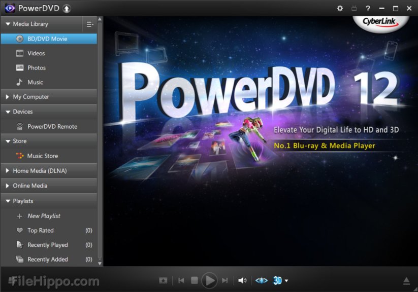

Freundlicher Vorschlag: "Profiplayer", zB. Cyberlink hüllen sich ja aus gutem Grund schon ab Werk in dunkel:
Da es mit 4k-TV's immer seltener nötig wird Fullscreen zu schalten - stünde es da unserm DVBViewer nicht auch gut Menü-, Symbol-, und Statusleisten dunkel einzufärben und Schrift hell? Sieht viiel edler aus und hilft auch ein bisschen beim Weiß-blend-Windows:
Ich meine - wenn es nicht hilfreich wäre die Umgebung dunkel zu gestalten, dann wären die schwarzen Ränder bei Breitweinlandfilmen ja auch nicht schwarz sondern weiß, oder?

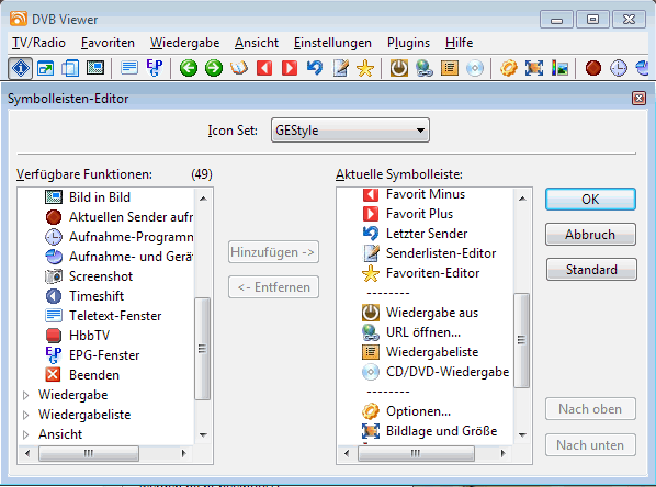

Das trifft sich gut, weil es der DVBViewer ab dem nächsten Release ermöglichen wird, entweder die vorhandenen eingebauten Iconsets mit zusätzlichen "externen" Icons von der Festplatte für weitere Funktionen in der Symbolleiste zu ergänzen, oder Iconsets komplett neu zu gestalten. Dabei sind dann auch größere Icons (z.B. 48x48) möglich. Wenn sie genau zur eingestellten Schriftgröße passen, entfällt das Skalieren. Die erforderliche Icon-Größe kann man leicht proportional ausrechnen: 16x16 entspricht 100% Windows-Textgröße.
Dazu kommt ein Symbolleisten-Editor, mit dem man die Symbolleiste beliebig umgestalten kann:
Oben sieht man den GEStyle-Set, den ich zusammengestellt habe, damit ich nicht ständig umdenken muss, wenn ich zwischen DVBViewer GE und Pro wechsle.
Christian hat bereits einen erweiterten 16x16-Vision-Set für insgesamt 118 (!) Funktionen als Beispiel vorgelegt. Anwender, die sich berufen fühlen, Iconsets zu produzieren und nach dem nächsten Release anderen zur Verfügung zu stellen, können eventuell eine Vorab-Version erhalten.

Lange Rede kurzer Sinn ich hab schon vor über 2 Jahren angefangen einen Editor für die Toolbar zu schreiben. Die Idee war alle Aktionen die im DVBViewer implementiert sind auch optional in die Toolbar einzubinden. Gescheut habe ich mich jedoch das für alle Iconsets zu machen und auch alle bis auf eines zu entfernen ist gelinde gesagt etwas suboptimal. Das ist intern schon negativ aufgefallen, da ich Vision verwende und Griga z.B. XP.
Im Prinzip ist man jetzt recht frei in der Wahl der Icons und kann sich austoben. Ich bin derzeit dabei einen der freien Iconsets bei FindIcons.com als Beispiel für größere Icons zu verwenden.
Übrigens kann man jetzt auch den Alpha Kanal benutzen und da ich nicht für jedes Icon eine Variante für deaktivierten Zustand zeichnen wollte, wird dieser manuell berechnet.
