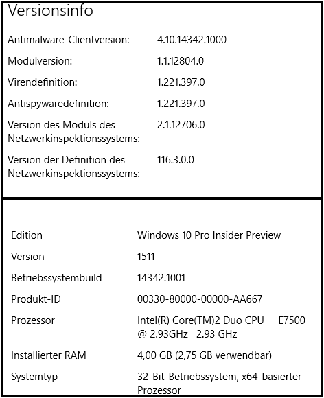

cismondo Posted May 25, 2016 Author Share Posted May 25, 2016 Entweder hat Mickysoft schon reagiert oder das hier beschriebene Problem tritt nur bei 64 Bit auf? Zumindest mein alter Core2Duo E7500 (Asus Pundit P4 mit NVIDIA 9300 onBoard) läuft hier ohne Probleme... Win10-Preview-14342_Defender-Version.png Das liegt wohl an der Insider Preview und der damit höheren Version des Antimalware-Client, nicht an den Definitionen. Quote Link to comment
