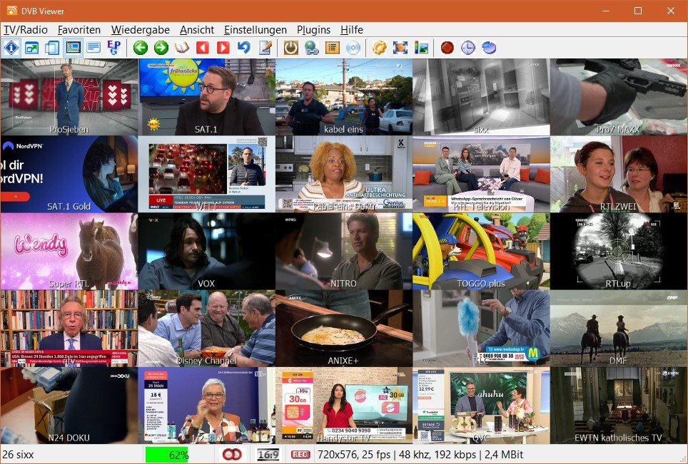

Sowas schon mal gesehen? Ich habe in den letzten Tagen die OSD-Seite "Mosaik" (siehe TV/Radio-Menü und Optionen -> Bild in Bild) etwas aufpoliert. Bislang war es so, dass die Mosaik-Anzeige nur fortlaufend aktualisierte Schnappschüsse von unverschlüsselten Sendern anzeigte, die auf der selben Frequenz (dem selben Transponder) wie der im Hauptfenster wiedergegebene Sender übertragen wurden. Jetzt bezieht die Funktion alle TV Sender auf den Frequenzen ein, die das Hauptfenster und Bild-in-Bild und der Rekorder empfängt. Je nach Anzahl verfügbarer Tuner können das eine Menge sein, bis zu (Anzahl der Spalten)² Kacheln. Klickt man eine davon an, wechselt das Hauptfenster auf den Sender. Außerdem wird die Mosaik-Anzeige nicht mehr automatisch bei einem Senderwechsel, bei Dateiwiedergabe, Wiedergabe aus oder ähnlichen Aktionen abgeschaltet, sondern erst, wenn keine DVB-Hardware mehr durch Hauptfenster, Bild-in-Bild und Rekorder in Verwendung ist. Der praktische Nutzen ist begrenzt, aber es ist eine nette Spielerei, geeignet zum Vorführen und Angeben...
