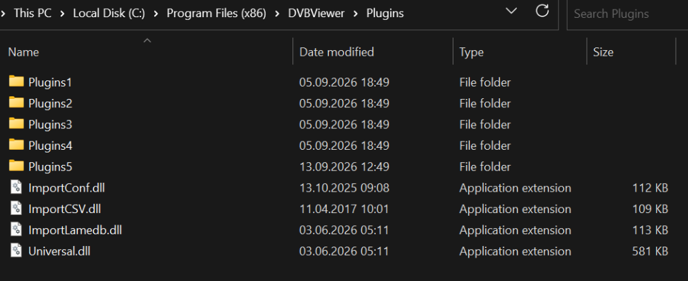

  2. @GrigaBin gerade wieder über eine DMS-Aufnahme ohne Ton gestolpert. Der selbe Sender im Viewer aufgenommen, ebenfalls mit dem Patch und über den DMS, hat Ton. Die Aufnahme direkt vom DMS, mit dem Patch mehrfach im PlugIn Ordner, hat keinen Ton.
