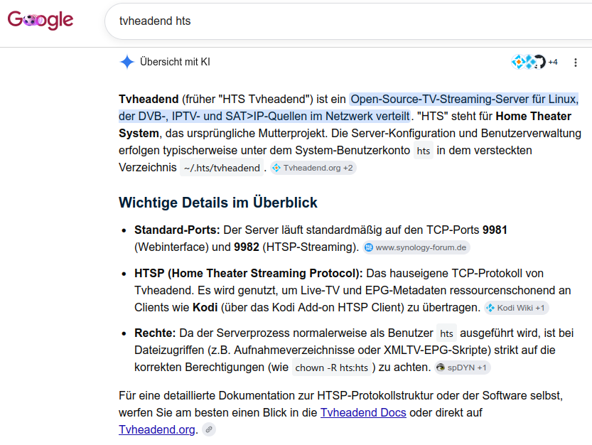

Die KI erläutert zu hts im Kontext mit TVheadend folgendes: Vielleicht findet ihr ja doch noch zusammen eine Arbeitsebene? -
