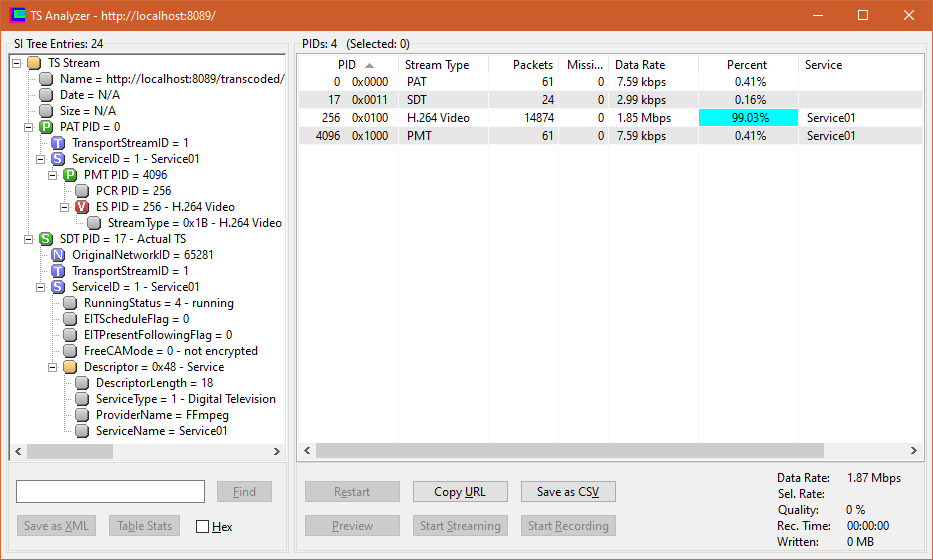

Es geht im Prinzip... zumindest mit der FFmpeg-Version 7.1.1, die der Media Server Installer optional herunterlädt. Mit den Standard-Presets für Transkodierung aus der ffmpegprefs.ini scheitert es allerding daran, dass diese Audio voraussetzen und FFmpeg aussteigt, wenn es im Quellstream keins findet. Das einfachste Gegenmittel ist, Audio optional zu machen, indem man im Preset, das man verwenden möchte, -map 0:a:0 durch ein Fragezeichen ergänzt (-map 0:a:0?). Ich habe für meinem Versuch das Preset TS HD 3600 kbit gewählt, unter der Annahme, dass deine Dreambox einen DVB-artigen Transportstream sehen will. Meine Vorgehensweise im Detail: Im DVBViewer-Senderlisten-Editor den Stream https://filesamples.com/samples/video/mjpeg/sample_960x540.mjpeg mit dem Namen MJPEG Stream eintragen und "Als Datei wiedergeben" anhaken - das sollte man eigentlich immer machen, wenn es sich um eine Datei handelt oder der DVBViewer das Format nicht nativ behandeln kann und die Verarbeitung an die LAV Filters delegieren muss. Letzteres ist hier der Fall. Hinzufügen und Senderliste speichern, damit der Media Server die Änderung mitbekommt. Außerdem die Sender ID kopieren (Rechtsklick auf Eintrag -> ID in Zwischenablage). Media Server stoppen und in C:\Program Files (x86)\DVBViewer\config\ffmpegprefs.ini die o.a. Änderung durchführen. Braucht i.a. Admin-Rechte! Media Server starten. Für einen Test in TransEdit auf dem Server PC eine neue Transponderliste vom Typ TS Stream anlegen (New List), falls es noch keine passende gibt, und in dieser auf der rechten Seite die folgende Adresse eintragen: http://localhost:8089/transcoded/stream.ts?preset=TS HD 3600 kbit&vcodec=h264&chid=4135711261042184843|MJPEG Stream chid=... gibt hier die Sender-ID an. Leerzeichen in der URL setzt TransEdit automatisch in Prozent-Kodierung um (%20). Wenn ein anderer Client das nicht macht, musst du es per Hand durchführen. Nach Add auf der rechten Seite des TransEdit-Hauptfenster Analyze anklicken, um den Analyzer zu starten, der nach einiger Zeit die Komponenten des von FFmpeg erzeugten TS-Outputs anzeigen sollte. Mit einem Rechtsklick auf den H.264 Stream -> Preview kannst du die Wiedergabe starten (wenn du bei dem kurzen Sample schnell genug bist).
