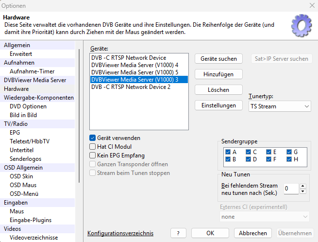

Erst mal Danke für die neue Version. Bin schon gespannt, das neue Timer-Feature durch copy&paste auszuprobieren. 😀 Aktuell habe ich aber das Problem, dass der lokale Viewer (mein PC) keine "meiner" Streams mehr abspielt, es sei denn, ich setze im Senderlisten-Editor einen Haken bei "als Datei wiedergeben". Der Viewer, der neben dem DMS installiert ist (Server-PC), hat das Problem nicht. Auch versuche ich (und ich hoffe, das ist durch das Update nicht irgendwie durcheinander gekommen), dass der lokale Viewer seine Streams immer durch den DMS bezieht und keine eigenen Verbindungen aufbaut. Dieser Umstand erklärt vermutlich das unterschiedliche Verhalten der beiden Viewer? Mit dem Viewer neben dem DMS importiere ich unregelmäßig die Playlist für alle Streams. "C:\Program Files (x86)\DVBViewer\DVBViewer.exe" -l "http://10.249.248.10:6878/playlist/get?format=m3u&generate_player_id=1" -r ace Es wäre vermutlich zu viel Aufwand, bei jedem Sender nun den Haken zu setzen, zumal das nach jedem Import vielleicht wiederholt werden müsste. Hab das aber noch nicht ausprobiert. Favoriten werden am Namen wiedererkannt. - Today
