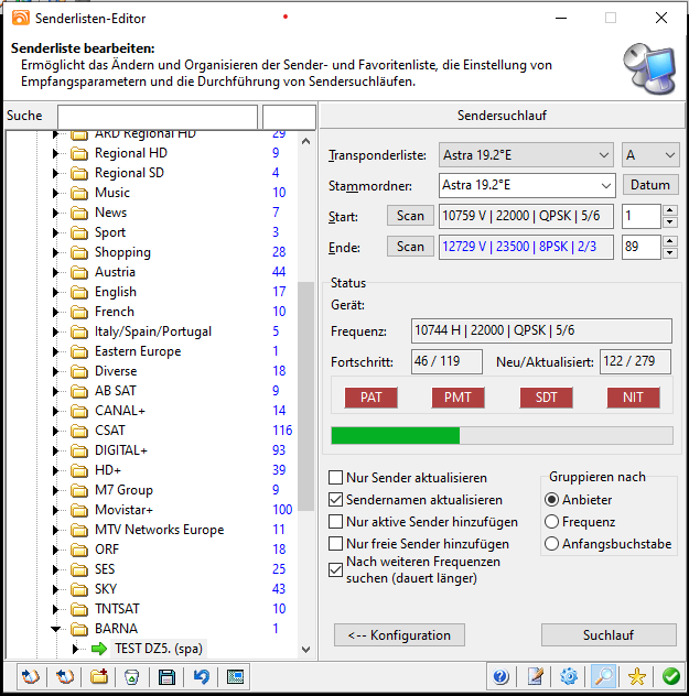

HAllo zusammen, ich habe meinem Rechner eine neue TV-Karte gegönnt nachdem meine alte Hauppauge es nicht mehr so richtig wollte. Die Wahl fiel auf eine DigitalDevices MAX M2 V1. Die Einrichtung und Installation hat eigentlich ganz reibungslos funktioniert. Allerdings hat der Sendersuchlauf für Astra 19,2E nicht so gut funktioniert. Scheinabr findet der Suchlauf nicht alle Sender , vorallem die öffentlich Rechtlichen wie ARD ZDF usw werden nicht gefunden. Der Suchlauf bricht immer bei ungefähr der Hälft ab. Scheinbar habe ich etwas übersehen oder falsch eingestellt. Vielleicht kann jemand helfen ? Vielen Dank im Voraus ? support.zip
