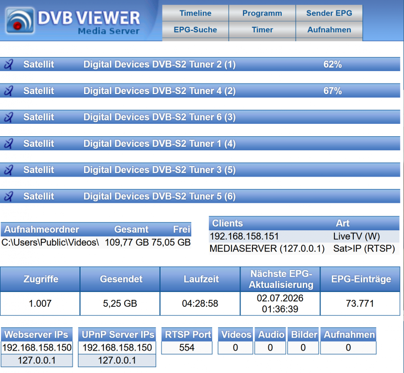

Griga replied to alois-riedl@gmx.at's topic in Einsteigerfragen DVBViewer Pro/GE
Du hast unter Optionen -> Hardware in den Einstellungen für die RTSP Netwerkgeräte, die den DVBViewer mit Digital Devices Octopus Net verbinden, als Protokoll TCP eingestellt. Stelle es auf UDP zurück, dann hast du deine Ruhe... -
Seltsamer Hinweis/Fehlermeldung beim Start
alois-riedl@gmx.at posted a topic in Einsteigerfragen DVBViewer Pro/GE
Hallo, Beim Start des DVB Viewers bekomme ich für ein paar Sekunden folgenden Hinweis/Fehlermeldung angezeigt: Progamme laufen alle normal aber warum kommt dieser Hinweis? "TCP Datentransport vom Server nicht unterstützt" Hardware: Digital Devices Octopus Net mit CI wer kann helfen? Grüße -

Erst mal Danke für die Antwort. Ich habe schon viele Seiten durchforstet, aber noch keine Lösung die mir hilft! Eine Rücksetzen ist grundsätzlich möglich, da ich mit Acronis halbjährlich Systembackups ziehe. In dem Server findet sich eine DD Octupus mit 6 Tunern (3x2) und einem CI. Diese werden ordnungsgemäß im Gerätemanager angezeigt. Der TV Server ist so eingestellt, dass er durch Kodi über die Android TV boxen aufgeweckt werden kann und sich sonst schlafen legt, wenn nichts geschaut wird oder keine Aufnahmen laufen. Er steht im Serverschrank, hat keinen Monitor angeschlossen und wird per Remotedesktop gewartet. Die Einrichtung des DVB Viewers habe ich heute so vorgenommen, wie mich der DVBViewer incl. des Servers führt. Der DVBViewer Pro greift wohl auf die RTSP zu. Im DVBViewer Pro sehen die Servereinstellungen so aus: Die Frage mag für Euch dumm sein, aber ist es eventuell erheblich das die IP des Mediaservers 192.168.158.150 ist? Muss ich das ggf. anpassen? Wenn ich auf den Clients ARD HD oder ZDF HD schaue, funktioniert auf den Clients alles tadellos. Schaue ich private in SD, kommen nach etwa 3 Minuten zunächst Aussetzer, dann friert der Stream ein. Aktivere ich auf dem Server den DVBViewer und lasse dort nur einen privaten Sender laufen, funktionieren auch die privaten Sender in SD auf den TV Boxen tadellos. Wenn nun auf dem Server im DVBViewer Pro Sat 1 SD geschaut wird und auf einem Client gleichzeitig RTL geschaut wird, sieht der Status des Mediaservers wie folgt aus: Wenn es irgendwo eine Anleitung gibt, was ich ändern soll, würde mir das ja schon helfen!

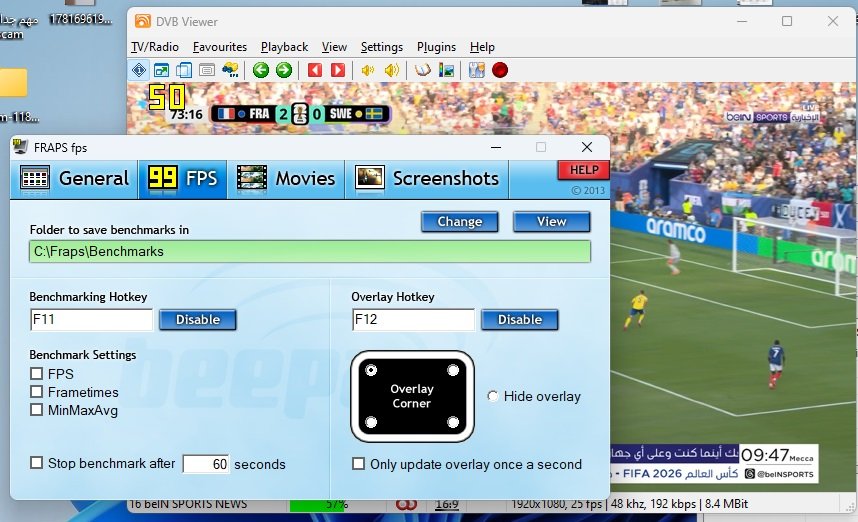

What is the tool used with the viewer to check the clarity of the display screen?
Griga replied to الهاوي's topic in Newbies DVBViewer Pro/GE
Useful for games, but unnecessary for DVBViewer. -
الهاوي replied to الهاوي's topic in Newbies DVBViewer Pro/GE
https://uploadkb.com/do.php?img=48 This is the required program.. The frames appear in the corner of the viewer screen. Thanks for your cooperation. -
@الهاوي : I will not open sceenshots anymore uploaded by you to dubious sites like r2.image-upload.app/, that are known to be used for malware distribution, or may be used for it. If you want me to see your screenshots, attach them here in the forum, like everybody else does. If you cannot do it, because there is not enough memory space for attachments left, delete old attachments that are not relevant anymore by following this link. -
DVBViewer displays the nominal frames per second (FPS) of the received video stream in its status bar and on the DVBViewer Filter Property Page (see Settings -> Filters -> DVBSource). However, the actually displayed frame rate may differ, for example, because there are video decoders that are able to perform frame doubling. Or the frame rate is reduced by playback timing problems, that let the video renderer drop frames. The actually displays frame rate can usually be viewed on the video renderer property page (see Settings -> Filters -> click the Video Renderer menu item). So you don't need extra tools for displaying the frame rate. - Last week
I think the FPS monitoring program fpsmon-5520.exe https://uploadkb.com/do.php?img=47 -
Check out this link https://uploadkb.com/do.php?img=47 The first link, the image got blurry or its display time ran out -
Frankobert replied to الهاوي's topic in Newbies DVBViewer Pro/GE
Which score? Where does it come from? -
Anbei noch 2 Support Files Support2 ist mit dem Fehler, wenn nur der Client läuft. Support3 ist ohne Fehler, hier laufen der DVBViewer Pro auf dem Server mit einem Programm und der Client gleichzeitig. Vielleicht hilft das ja! Läuft auf AMD Ryzen 5 5600GT with Radeon Graphics (3.60 GHz) 16 GB RAM Ist erst seit 2 bis 3 Wochen, vorher war alles super. support2.zip support3.zip
https://uploadkb.com/do.php?img=47 When the image is at its normal scale, its score is 50, and when its quality decreases, the score drops to 45, and so on. https://a.top4top.io/p_3832ggv5f1.jpg https://uploadkb.com/do.php?id=47
