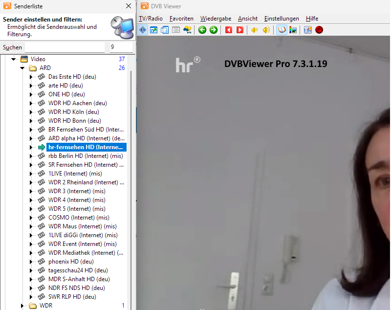

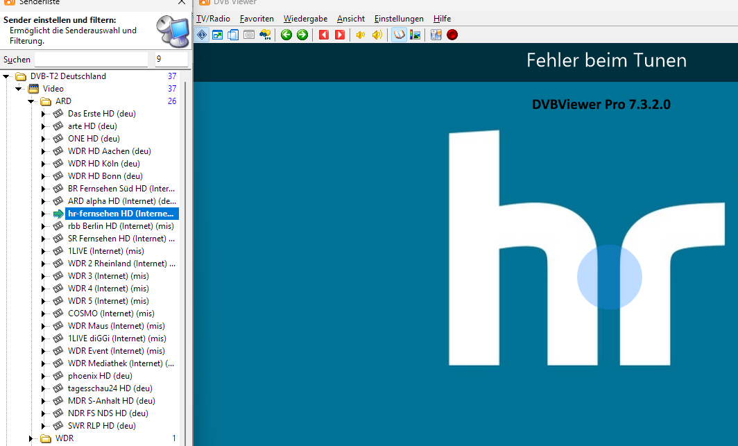

  2. Hallo, die neueste Version vom DVBViewer 7.3.2.0 bring bei DVB T2 TV Sendern über hbbtv (siehe Screenshot) eine Fehlermeldung, die bei der Version 7.3.1.19 nicht auftritt. Ich habe das wiederholt verifiziert. Komischer Weise tritt das Problem, bei Sendern ohne TV nicht auf. Windows 11 Pro, Radeon RX9060 XT, DDD Max M2. support.zip
