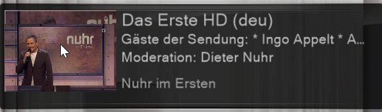

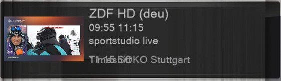

Ich nutze als Basis den OSD Skin "Mediastream". Hier werden verschiedene sich überlagernde Variablen genutzt die je nachdem ob Live Bild oder Wiedergabe unterschiedlich angezeigt werden (siehe Anlagen). Den Tweak "Mini-EPG im Timeshift-Modus anzeigen" finde ich nicht praktikabel, weil vor- und zurückspringen dann nicht funktioniert. Das Problem ist, das im beim LiveBild auch die nur für die Wiedergabe genutzte Variable #Media.title mit "Timeshift" beschrieben wird, obwohl Timeshift nicht eingeschaltet ist. Bisher - ich weiß nicht bis zu welcher Version - war diese dann leer. Bild für Wiedergabe "Nuhr im Ersten" Bild für LiveTV "SOKO Stuttgart" überlagert von "Timeshift"

Das geschieht wegen dem OSD-Mediafenster, das bei aktivem Timeshift den OSD Mini EPG ersetzt, sofern der Tweak "Mini-EPG im Timeshift-Modus anzeigen" nicht eingeschaltet ist. Ist er eingeschaltet, bleibt #Media.title leer. Inwiefern?

Die Variable #Media.title=.... wird neuerdings bei laufenden TV Sender ständig mit "Timeshift" beschrieben. Damit funktionieren eigene OSD Screens nicht mehr. Bisher wurde der Tag in diesem Fall empty belassen.
