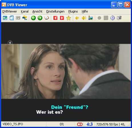

Griga Posted November 27, 2005 Posted November 27, 2005 Ich habe mal selbst nach der Anleitung mein Glück probiert - Ergebnis siehe unten. Ausgangsmaterial war eine vom Ersten aufgenommene TS-Datei mit Teletext. Die Stationen waren Demuxen mit ProjectX -> Authoren und Untertitel-Farbkorrektur mit IfoEdit, ergab eine DVD-Dateistruktur auf der Festplatte -> mit DVBViewer abgespielt. Allerdings musste ich dazu die Unterstützung für Untertitel bei DVD-Wiedergabe im DVBViewer GE erst ergänzen. Im DVBViewer Pro ist es bereits drin (Ansicht -> Untertitel anzeigen). Quote
