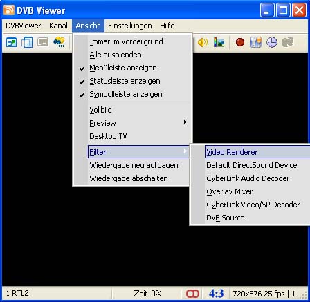

Hast du noch Alternativen zu den Cyberlink-Decodern? Interessant wäre auch, was die GE unter Ansicht/Filter alles aufzählt - vielleicht haben die Decoder unerwünschte Gesellschaft bekommen.
Nein, das System ist frisch aufgesetzt. Drauf ist das was man sieht. Ich vermute das die Cyberlink-Decoder vom im Image vorhandenen Power DVD 5 stammen. Da im Handbuch vom Installieren von Codecs aus dem Internet abgeraten wird, habe ich das dann auch unterlassen ;-). Das Ergebnis des Ansicht/Filter aus dem GE habe ich als Snapshot angehangen.

Die verwendeten Filter sind soweit in Ordnung. Wodurch die Störungen entstehen, ist mir im Moment auch ein Rätsel. Hinweise zu alternative Decodern, die mit dem DVBViewer verwendbar sind, findest du hier, Stichwort "Register".
