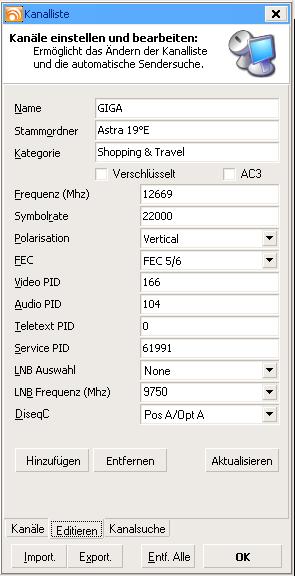

ich würde gerne GIGA zu meiner Kanalliste hinzufügen, aber immer, wenn ich versuche auf den Sender zuzugreifen erscheint eine Fehlermeldung "Kann Tunerstatus nicht setzen (falsche Einstellungen), error 0x90010115".
Die Einstellungen sollten jedoch richtig sein - auf der GIGA-Seite ist angegeben:
Astra digital 19.2 ° Ost
Freq: 12.669,5 MHz
Pol: V
Symb: 22.000
FEC: 5/6
Angehängt ist ein Screenshot der von mir verwendeten Einstellungen.Ist das alles richtig eingestellt, oder bin ich schlicht blind?
Reinstallation hat auch nicht weitergeholfen.
TV-Karte: TechniSat SkyStar 2 mit Treiberversion 4.3.0
Mainboard: ASUS P4T800-E Deluxe
Grafikkarte: ATi Radeon 9800 SE All-In-Wonder mit Catalyst 5.12

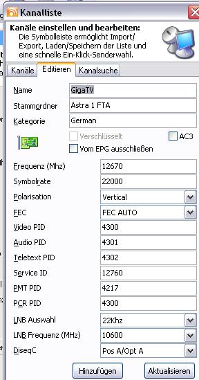

da ist ne menge nicht korrket,
in der anlage meine eintellungen !!!
Edited by sirius_4
Danke sehr, nun läuft es :) Hatte keine Ahnung, welche Werte ich für die PIDs eintragen sollte. Wo kann ich dazu Infos finden, damit ich beim nächsten Mal, wenn ich nen Kanal hinzufüge, nicht direkt wieder hierher rennen muss?
