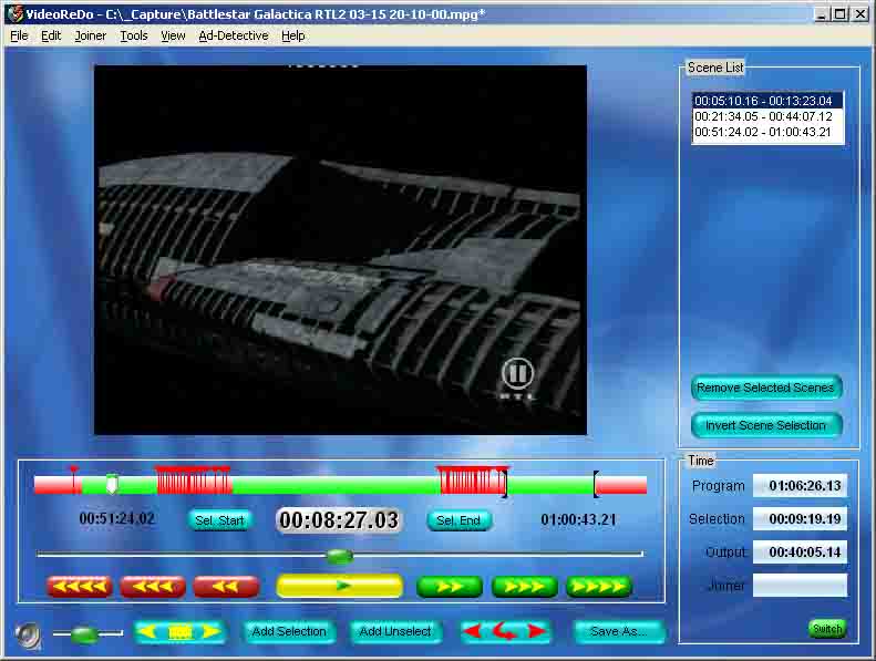

Mpeg2 schneiden ohne muxen/demuxen?
Job48
nachdem ich häufiger die og. Frage im Forum gefunden habe und nur zwei vesteckte Hinweise auf das Programm VideoReDo wollte ich es Euch ermöglichen, dieselbe Erfahrung zu machen, wie ich.
Auch ich habe mich jahrelang mit Synchronitätsproblemen und langwierigem muxen und remuxen herumgeschlagen. Nachdem nun die Rohlinge so billig geworden sind, habe ich aufgegeben, drei Filme per DivX auf die DVD zu brennen und erzeuge nun aus meinen Mpeg oder TS Dateien auf kürzestem Wege eine "normale" DVD (15 Min.)
Damit hatte nun VDub ausgedient und ich wollte etwas wie Womble (war mir zu teuer) ohne (de)muxen und vor allem ohne neu zu rendern.
Zufällig bin ich dann auf das o.g. Programm gestoßen, habe mir die Demo (14 Tage ohne Einschränkung) runtergeladen und bin dabei hängengeblieben. Als die Demo abgelaufen war, wollte ich das Ding nicht mehr hergeben.
Bildgenauer Schnitt, turboschnell, und optimiert zum Werbung rausschneiden. Leider keine Freeware und derzeit auch nur englisch, aber die 43 € ist das Teil allemal wert. Man muss es einfach in der Handgehabt und ein paar Tage damit gearbeitet haben. Und das zugehörige Forum ist ebenfalls bemerkenswert.
Viel Spaß, Gruß
Jochen

habe das VideoReDo mal ausprobiert. Funktioniert richtig gut. Ist Cuttermaran+PVAStrumento eine ganze Ecke voraus. OK, nicht kostenlos.
Die Dateien werden rasend schnell und ohne Voranalyse geoeffnet; Scrollen im Movie ist sehr schnell und fast wie schneller Vorlauf; Schnittmarken koennen so sehr schnell gesetzt werden; Speichern entsprechend der gesetzten Schnittmarken ohne irgendwelches Rendern, de- oder re-muxen, in ein paar Minuten.
Den Ad-Detector habe ich mal ausprobiert. Nicht schlecht, aber er braucht auch ein paar Minuten fuer die Analyse. Trefferquote ist gut, braucht aber ein bisschen Nacharbeit, da er auch den Uebergang von einer Werbung zur anderen als Scenenwechsel erkennt. Vielleicht muss man den Detector besser konfigurieren wo und wie er Werbung von Nichtwerbung unterscheiden soll. Da guck ich am Wochenende ncoh mal rein. Da das Scrollen so sauschnell ist, braucht man den fast gar nicht. Ohne bin ich zur Zeit noch schneller.

Ich habe mir das VideoReDo mal "besorgt" und es macht genau das, was ich eigentlich von einem Schnittprogramm erwarte (seit mehr als 2,5 Jahren)!!!!
Es ist schnell! Die Handhabung muß man effektiv etwas einüben (CTRL, SHIFT, ALT Tasten in Verbindung mit der mit der Maus anzuwählenden Schaltfläche).
Aber dann geht es ab!!!!
Das war genau das, was ich mit dem Thread "einfacher Schneiden" gemeint hatte!!!!! (noch mehr Ausrufezeichen).
das war auch exakt meine Erfahrung und der Grund weshalb ich den Tip hier eingestellt habe. Ich finde es erstaunlich, wie wenig populär das Programm hierzulande ist. Das macht entweder der Preis, oder es ist ein Beispiel, wie man ein gutes Produkt schlecht vermarktet.

ich benutze VideoRedo schon lange. Es ist genau das, was ich brauche.
Die 40€ haben sich schnell amortisiert. Achtung: Der Kopierschutz ist gut
(Es werden irgendwo auf der Platte versteckt Daten abgelegt).
Mein Tip: Kaufen

nun, das videoredo hört sich ja äußerst interessant an. scheinbar genau das, was ich suche. hab mich jetzt schon viel zu lange mit dem womble geärgert, weil ich so gut wie nie a/v synchronität gschafft habe... werd dem tool mal ne chance geben ;-) danke für den tipp!
yes, das ist es - videoredo ist der wahnsinn schlechthin...
bedienung und speed beim schneiden ist echt klasse und wenn man dann das fertige videofile nach 6-12 min rechenzeit (je nach filmlänge) auf der platte hat, ist das ergebnis auch spitze. keine aussetzer, perfekte a/v synchronität - so solls sein! was ich hilfreich empfunden habe: in den optionen einstellen, dass man den marker nur auf gop-frames setzen kann. oder ist das eh egal?
auf jedenfall danke für den tipp, das war genau das was ich gesucht habe. jetzt mal abgesehen von dem hässlichen interface - aber das ist eh nirgendswo wirklich besser, zumindest kommts mir inzwischen so vor *gg*
ach noch ne frage: wenn ich jetzt so ein "gesäubertes" mpeg auf dvd-brennen möchte, kann ich das ja nicht mit ifoedit machen, richtig? dazu müsste ich de-muxte files haben oder? gibts da ne andere softwarealternative, wo ich die normalen mpeg ps in vob's konverterien kann?
ein riesiger Vorteil von VideoReDo ist doch das man an jeder Stelle im Video schneiden kann. Es werden dann die kurzen Stellen welche nicht mehr richtig eine GOP bilden neu gerendert.
beim speichern des Films, stelle als Dateityp nicht "MPEG Programm Stream" ein,
sondern nehme "Elementary Streams", dann hast du getrennte Audio und Videospuren, welche du mit IfoEdit verwenden kannst.

@job48
wow, tolles programm, danke!
@schauan
wenn du in videoredo bei den optionen unter general parameters (wahrscheinlich "allgemeine einstellungen", hab die neueste beta in englisch) default file save format (speicherformat- einstellung) dvd stream (vob) wählst und später die fertige .vob-datei einfach in .mpg umbenennst, mäkelt dvdauthor gui nicht mehr rum, weil diese datei jetzt dvd konform ist.
ein feature, das ich in videoredo besonders schätze, ist diese thumnails leiste (in der auch die audio-spur als graph zu erkennen ist) mit der man prima frame-genau schneiden kann.
eine kleinigkeit vermisse ich in videoredo, was in cuttermaran richtig gut ist:
bei manchen sendungen mit werbung kommt es vor, dass sich sequenzen des films vor der werbung und einige sequenzen des films nach der werbung überschneiden (identisch sind).
mit cuttermaran kann man mit dem cutout-bild und dem aktuellen bild schön abgleichen wo das ist und entsprechend schneiden und korigieren!
geht das mit videoredo auch? hab schon eine anfrage im videoredo-forum (in schlechtem englisch) gestellt, warte noch auf antwort.
wenn jetzt noch, wie schon länger angekündigt, fadein und fadeout möglich wird ist videoredo für mich das
videobearbeitungsprogramm, trotz des preises!
