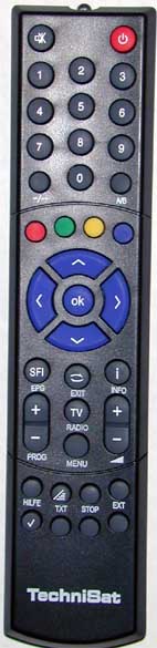

warum gibt es in der technisat.cf (im anhang) nur einmal die befehle "up, down, left, right" ????
somit kann ich zb "programm umschalten" und "osd menü rauf/runter" usw nicht getrennt belegen, irgendwie verstehe ich das nicht.
liegt das an der fernbedienung, also haben die knöpfe den selben befehel?
oder ist das eine falsche config?
wenn jemand eine config mit allen tasten getrennt hat, wäre ich sehr dankbar, da bei mir das lernen in winLIRC nicht klappt
ich durchschaue das alles nicht....
bin für jede hilfe dankbar

Hi!
... Hast Du vielleicht die unten abgebiltdete FB?
Wenn ja, dann handelt es sich dabei um eine (neue) Version (TTS35AI), die mit der "alten" ausgelieferten Version (TS35) "voll Tasten-kompatible" ist.
Diese FB (die dann jeweils anders heißt) gibt's für unterschiedlichste Geräte; dann sind zB. die Sende-Codes der Tasten für "Pfeil rechts/links" - "Lautstärke + / -" und "Pfeil hoch/runter - Programm +/-" unterschiedlich; die Tasten haben dabei auch unterschiedliche Namen und die unteren 3 Tasten (von rechts) sind ebenfalls belegt ... dann prangt auch ein anderer Hersteller und ein anderer Name auf dem Teil.
Hier senden die Tasten den gleichen Code, können also gar nicht unterschieden werden ... mußt Du mit leben ...
mfG
ja, ich habe genau die unten abgebildete fb und ich bin jetzt auch draufgekommen, dass diese tasten genau den selben befehl senden...
das finde ich einen ziemlichen mist, aber naja
ich werde jetzt probieren mit girder und einer anderen fernbedienung weiterzumachen, falls das so funktioniert, wie ich es mir vorstelle
trotzdem vielen dank für die hilfe, genau das wollte ich nämlich wissen
