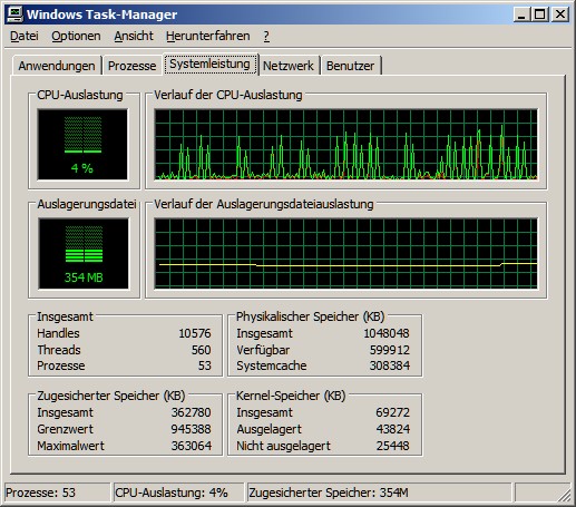

kennt jemand das Problem, wenn man den Rechner hochfährt und es ruckelt manchmal ohne Ende, bis der DVBViewer endlich gestartet wird? :)
Ich habe mittlerweile die Technisat Cablestar 2 bzw. ihre Treiber(Version 4.3.0.9999) als Ursache dafür ausgemacht. Nachdem ich die Karte in meinem neuen Rechner verpflanzt und installiert habe, war das altbekannte Ruckeln sofort wieder da(und im alten weg).
Weiß jemand, wie man das dauerhaft abstellen kann?
hast du allen Protokolle und Verbindungen für die SkyStar2 deaktiviert.
Wenn ich das nicht gemacht habe, habe ich 100% Auslastung in Verbindung mit der Fritzbox und der dazu gehörenden Software.
Haken habe ich jetzt alle rausgenommen, aber auch nach einem Neustart kann ich keine Verbesserung feststellen.
Schon mal den Treiber aktualisiert?
Außer der bereits genannten Version 4.3.0.9999 habe ich jetzt auch 4.3.2.9999(die aktuellste?) und 4.2.11.9999(von der CD) getestet. Alle mit dem gleichen Ergebnis.
