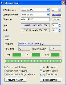

hdv Posted March 3, 2006 Posted March 3, 2006 Hallo. hier ist doch alles beschrieben Sendersuchlauf wichtig für dich DiSEqC (Satellit): (Digital Satellite Equipment Control) Ein digitales Signal, mit dem der Empfänger Komponenten der Außeneinheit steuert. Es wird zur Auswahl der Satellitenposition gebraucht (zum Beispiel Astra oder Eutelsat), falls Sie mehrere empfangen können und eine davon scannen wollen. soll heißen: beim Scan für Astra -> Transponderliste Astra wählen und die entsprechene DiseqC einstellung für Position Astra auswählen -> Bereich scannen drücken nach Sendersuchlauf auf Astra dies mit Hotbird wiederholen, sprich Transponderliste und DiseqC Werte ändern, danach Bereich scannen Quote
papcom Posted March 5, 2006 Author Posted March 5, 2006 Hallo. hier ist doch alles beschrieben Sendersuchlauf wichtig für dich DiSEqC (Satellit): (Digital Satellite Equipment Control) Ein digitales Signal, mit dem der Empfänger Komponenten der Außeneinheit steuert. Es wird zur Auswahl der Satellitenposition gebraucht (zum Beispiel Astra oder Eutelsat), falls Sie mehrere empfangen können und eine davon scannen wollen. soll heißen: beim Scan für Astra -> Transponderliste Astra wählen und die entsprechene DiseqC einstellung für Position Astra auswählen -> Bereich scannen drücken nach Sendersuchlauf auf Astra dies mit Hotbird wiederholen, sprich Transponderliste und DiseqC Werte ändern, danach Bereich scannen <{POST_SNAPBACK}> OK ich habs geschafft und habe die Sender von Astra drin. Danke für eure Tipps. Ich muss sagen der DVBViewer GE läuft erstaunlich sauber und schnell. Ich bin sehr positiv überrascht. Wenn ich jetzt nur noch wüsste woher ich die Diseq Einstellungen kennen soll um auch die Sender von Hotbird reinzuholen. In diesem Punkt verwirren mich die Auswahlmöglichkeiten von DVBViewer GE. Wäre schön wenn ich da noch den entscheidenen Hinweis erhalten würde. Gruss Papcom Quote
hdv Posted March 6, 2006 Posted March 6, 2006 Hallo, die DiseqC Einstellungen sind dies: Pos A/Opt A, Pos B/Opt A, usw. in der Kanalliste, auf der Seite für die Kanalsuche in der 4 Zeile zu finden müßte eigentlich Pos B/Opt A sein, wenn du für Astra schon Pos A/Opt A ausgewählt hast. Quote
papcom Posted March 8, 2006 Author Posted March 8, 2006 @hdv ...ok...dann hab ich es genau verkehrt gemacht. Ich hab den Astra und den Hotbird separat gescannt und dies jeweils mit der Diseq Einstellung SIMPLE. Mir scheint ich hätte alle möglichen Kanäle von Astra und Hotbird die ich haben kann mit sauberem Bild und Ton. Soll ich jetzt einfach alles nochmals scannen ...und welchen Vorteil habe ich dann. bzw. was ist dann anders? Eine andere Frage gilt dem Timer Recording. Ich stelle den Timer zum Beispiel auf KABEL 1 King of Queens. Schauen tu ich allerdings Pro7 oder RTL oder SAT1 ....und trotzdem beginnt um 18h50 das Recording. Ich seh's an der roten "Rec Meldung" oben links. Nach wie vor laufen SAT1, oder Pro7 oder RTL munter weiter, aber ...und das ist das Magische... mein King of Queens wird sauber aufgezeichnet. Wie kann das gehen? Ich hab doch nur einen Tuner im PC? Quote
