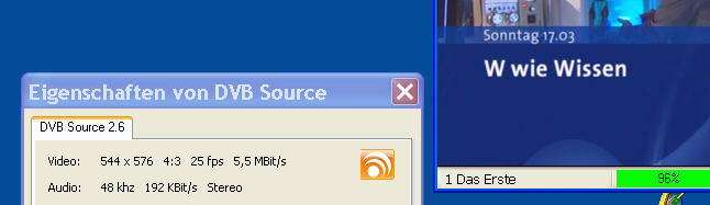

Da muss ein Sender ~ mit maximal 2mbit auskommen
... Na, jetzt übertreib' mal nicht. Gerade auf der ARD-Schiene sind bei 544 x 576 Bildpunkten durchaus in der Spitze 5 - 6 mbit/sec anzutreffen ...
mfG
WOW, ich war immer der Meinung, dass dort total niedrige Bitraten gefahren werden, weil ich mir das mal auf einem 50er TV angesehn hab, und schon da haufenweisekomprimierungsfehler sah (blöcke, matsch etc...) Aber 5,5 hab ich ja nichtmal bei DVB-S.
