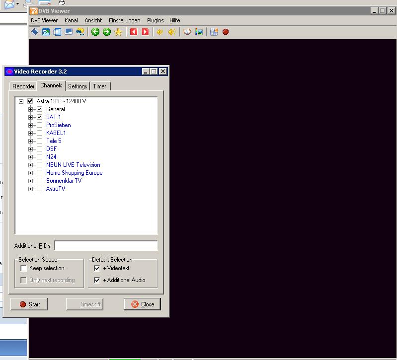

Guck mal :
Unten ; das ist ein Transponder, wenn Du so willszt eine Frequenz mit mehreren Sendern drauf.
VOX,RTL 1/2/Super sind auf einem anderen Transponder, einer anderen Frequenz.
Und so zieht sich das durch die ganze Astra SatellitenLandschaft.
