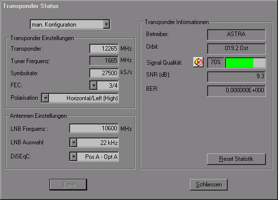

Aber seitdem ich das Koaxilkabel an diesen 10-Anschluss-Switch angeschlossen habe, und ich dieses Server4PC Setup dingen auf Astra umgestellt habe, habe ich kein Empfang, keine Grüne Satelliten Schüssel in der Icon-Leist in der Taskleiste. Hier ein Screenshot vom TechniSat server4PC Setup
Was muss ich dort einstellen? Oder was soll ich woanders neu einstellen?!?!

auf der Frequenz 0 Mhz kannst du auch kein Signal haben.
Wenn deine Einstellungen wie im Bild aussehen solltest du Eempfang haben. Möglicherweise ist deine DiseqC-Einstellung zu überprüfen, falls an dem Switch mehrere Satpositionen verfügbar sind.

Alleine diese Einstellungen haben übrigens nichts bewirkt -> Kein Empfang

Im Bild unten links zu sehen, probiere mal die angebotenen Einstellungen durch, wenn du die in meinem Bild angegebenen Transpondereinstellungen verwendest solltest du etwas empfangen.
