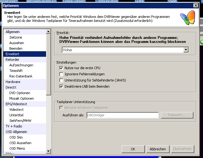

tach auch !
Ich habe gerade die 3.5.0.1 installiert (2 Minuten vorher downgeloaded)
Und dasselbe Problem.
Task Scheduler von Windows benutzen ist grau.
Siehe Bild unten.
Und ja mit der 3.2.* die ich auch noch auf dem Rechner habe funzte das bis heute Mittag wunderbar.

Die ist normalerweise nur ausgegraut, wenn sich der DVB Task Scheduler nicht im selben Verzeichnis befindet, wie der DVBViewer.
Wie Klausing schon andeutete, ist das Feld erst erreichbar, wenn der DVB Task Scheduler (Mitgliederbereich) im DVBviewerverzeichnis installiert ist.

Vergessen !!!
Sorry und Danke !
Ja, wenn es lange funktioniert hat, vergißt man das ein oder andere leicht beim Neueinrichten!
