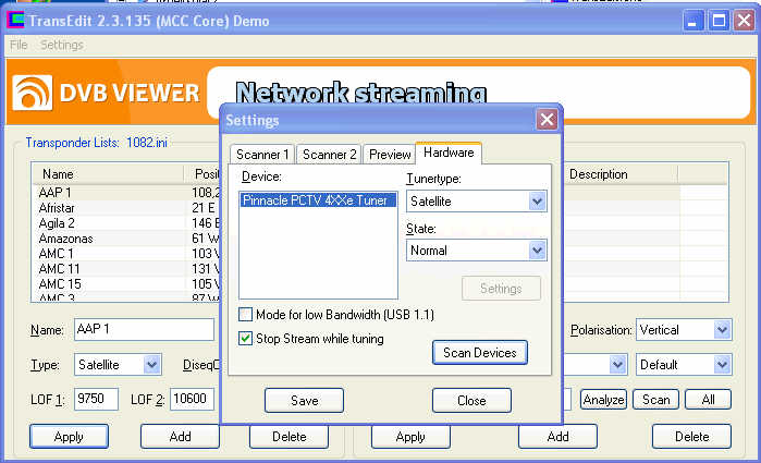

Auf der Seite gibt es ein Tool, Transedit MMC, mit welchem du die Hardwaretauglichkeit testen kannst.
Solltest du den DVBViewer Pro für 15 Euro gekauft haben, dann bitte diesen Link befolgen Korrektes Posten eines Problems.
Richtig,
den DVBViewer habe ich von hier geladen.
Das Transedit-Demo Programm erkennt immerhin schon
mal eine Pinnacle PCTV 4xxe Hardware.

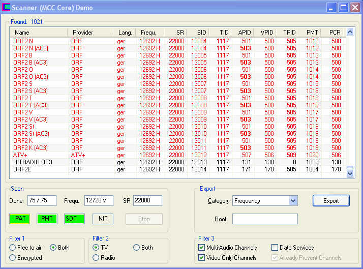

das sieht doch schon mal sehr gut aus.
Im linken Bereich siehst du ja eine menge Transponderlisten, wähle dort die "Astra" Liste aus.
Jetzt, im rechten Bereich klicke auf "All" dann öffnet sich ein neues Fenster, in welchem dann die Ergebnisse des Senderscans aufgelistet werden.
Werden dort erfolgreich Sender gelistet, kannst du den DVBViewer Pro kaufen.

Wenn es mit der TransEdit-Demo funktioniert, wie Dein Bild ja zeigt, kannst Du dort deine(n) Satelliten markieren und alle Sender scannen.
Das ist dann der Beweis, daß DVBViewer PRO/GE funktionieren, so Du die 15 € locker machst.

Transedit hat 1021 Sender gefunden.
Dann scheint ja der DVBViewer zu funktionieren.
Werde die Software bestellen.
