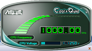

bergh Posted July 19, 2006 Posted July 19, 2006 Cool 'n Quiet aktiviert? tach nochmal ! @Griga Was soll das bringen ? Wenn ich aufnehme brauche ich 3 % Prozessorlast (mit der GE bestimmt noch weniger), wenn ich encodiere ist Cool & Quiet sinnlos , denn da geht der auf 100% Prozessorlast und bleibt da. Da muß die Kühlung stimmen. Am Laptop möchte ich die Funkltion (Heißt bei Intel Speed Step) aber nicht missen, die Kiste wird leiser und der Accu hält länger. Für einen Office-Rechner ist Cool & Quiet schon O.K., aber bei einer Videokiste? " Das muß das Boot abkönnen; Eddi ". Quote
dgdg Posted July 19, 2006 Author Posted July 19, 2006 Cool 'n Quiet aktiviert? Hab ich am Anfang mal versucht. Aber bei jedem Neustart musste ich das wieder neu aktivieren und das war mir dann irgendwie zu blöd. Kann man das so einstellen, dass es automatisch aktiv ist ? Gruß, dgdg wenn ich encodiere ist Cool & Quiet sinnlos , denn da geht der auf 100% Prozessorlast und bleibt da.Da muß die Kühlung stimmen. Das DivX-Encoden, das normalerweise auch auf dem Server läuft, habe ich im Moment schon eingestellt. Damit die Kiste sich nicht noch mehr aufheizt. Gruß, dgdg Quote
Griga Posted July 19, 2006 Posted July 19, 2006 Wenn ich aufnehme brauche ich 3 % Prozessorlast (mit der GE bestimmt noch weniger), In dem Fall wird mein AMD Athlon 64 3200+ auf 1000 MHz runtergetaktet und die Kernspannung auf 1.125 V gesenkt. Bei Vollast läuft die CPU mit 2000 MHz bei einer Kernspannung von 1,375 V. Das macht 'ne Menge aus. Aber bei jedem Neustart musste ich das wieder neu aktivieren und das war mir dann irgendwie zu blöd. Kann man das so einstellen, dass es automatisch aktiv ist ? Normalerweise sollte WinXP das bei entsprechender Einstellung in den Energieoptionen regeln (Energieschema "Minimaler Energieverbrauch"). Funktionierte bei mir aber nicht, trotz Einstellung im BIOS und neuestem AMD Treiber. Schließlich habe ich zu diesem Tool gegriffen: http://cpu.rightmark.org/products/rmclock.shtml Damit kann man sehr schön selbst konfigurieren, wie die CPU in welchen Abstufungen auf welche Belastung reagiert. Wenn man immer mit Admin-Rechten arbeitet, reicht es, das Tool in den Autostart zu packen. Die Konfiguration muss allerdings vorher sorgfältig justiert und manuell durchgetestet werden - man kann damit u.U. den PC auch lahmlegen. Wenn ich bis 800 MHz runtertakten ließ, gab es einen Crash. Und wenn das nach einem Autostart passiert, hilft nur noch ein Hochfahren im abgesicherten Modus. In eingeschränkten Konten funktioniert RMClock nach einem Autostart nicht, weil das Teil Admin-Rechte braucht. Schließlich habe ich den Taskplaner beauftragt, es bei jedem Hochfahren mit den Rechten eines Admin-Kontos zu starten. Es läuft dann im Hintergrund und wirkt auf alle Benutzerkonten, ein Zugriff auf das UI ist jedoch nicht mehr möglich, weil zum Zeitpunkt des Starts noch kein Desktop als "Parent" verfügbar ist. Man kann dann nur im Taskplaner die Task beenden und manuell neu starten. Quote
bergh Posted July 19, 2006 Posted July 19, 2006 tach auch ! @Griga Hmmmm hast recht, das könnte Stromkosten sparen, wenn die Kiste nicht encdiert. Quote
Griga Posted July 19, 2006 Posted July 19, 2006 ...und wird weniger warm. Und die CPU lebt länger. Bei normaler TV-Wiedergabe (+ HW-Beschleunigung durch die Graka) dümpelt die CPU immer noch träge bei 1000 MHz herum. Da muss ich schon mit HDTV kommen, um sie zum rennen zu bringen, und selbst dann (MPEG2-HDTV) erhalte ich noch nicht den vollen Takt. Im praktischen Betrieb merkt man das kaum. Wenn man die Anzeige mitlaufen lässt, sieht man, dass z.B. das Verschieben eines Fensters den Takt kurz hochtreibt. Gleich danach fällt er wieder in den Keller. Einziges Problem bisher: Die von mir getestete Medion Hybridkarte. Der Treiber ließ bei jeder Taktumschaltung ein paar Datenpakete fallen, mit entsprechenden Lücken in laufenden Aufnahmen. Habe ich an den Hersteller gemeldet, bislang keine Reaktion. Deshalb ist die Karte wieder rausgeflogen, weil Cool 'n Quiet ist mir wichtiger. Mit der SkyStar2, TerraTec Cinergy T2 und FireDTV dagegen alles bestens. Quote

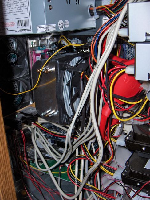

Hartwig Posted July 19, 2006 Posted July 19, 2006 den Arctic-Cooling Freezer 64 ProDer ist echt gut. Den habe ich auch. Mein Board erlaubt es, den Lüfter bis zu einer bestimmten Temperatur runterzuregeln. Erst ab 40 ° läuft der dann schneller. Meine CPU ist damit selbst unter volllast maximal 5° über Gehäuseinnentemperatur. Na gut, das Ding hat auch eine Oberfläche von ungefähr einem halben Quadratmeter und wiegt über 1/2 kg. Und so sieht das ganze bei mir aus: Quote
