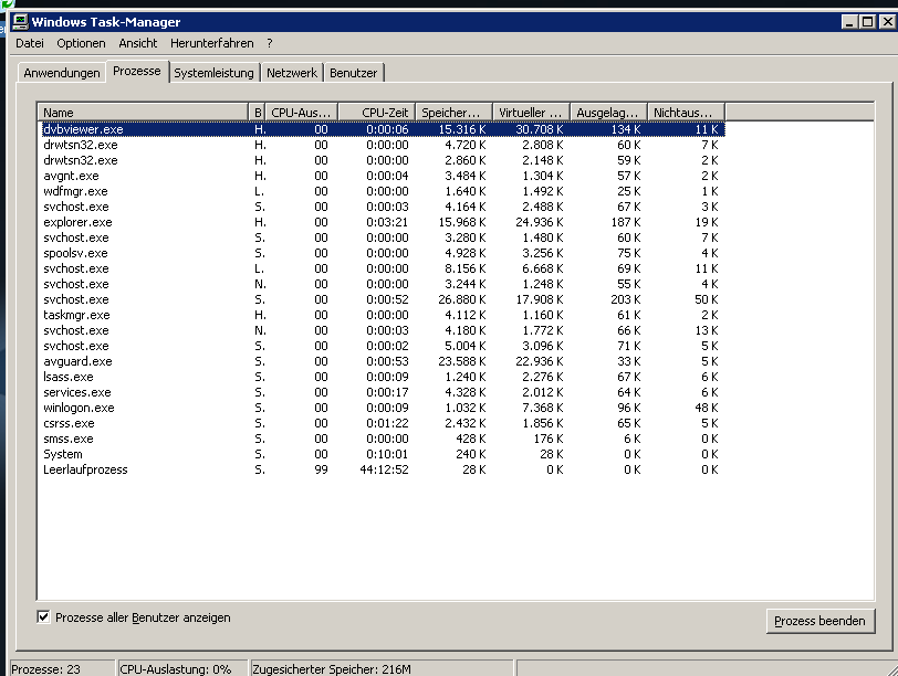

DVBViewer hängt mit 2* DrWatson im Taskmanager fest, nicht immer, aber
tach auch !
Also 3.5.01 gestern installiert und soweit am rennen.
Beim Beenden hängt er aber ab und an mmit 2 Mal DrWatson im Taskmanger fest.
Starte ich ihn neu gibt es einen 2ten DVBViewer (im Taskmanager) der auch funzt.
Beim Beenden hab ich dann 4 Mal DrWatson.
Nicht immer, aber öfters
Und jetzt wo ich zum Beweis einen Screenshot schießen wollte , macht er das natürlich nicht.
Den reiche ich nach.
Hat einer eine Vermutung was das sein könnte, oder welcher Prozess/welche Prozesse abschmiert/abshmieren und hängen bleiben ?

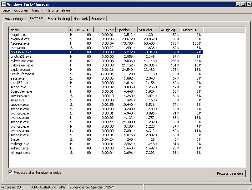

Da war er wieder , nachdem mehrere programmierte Aufnahmen gelaufen sind .
Und eine weitere programmierte Aufnahme sprang nicht an .
Merkwürdig und etwas beängstigend, wenn Aufnahmen nicht wie programmiert anfangen, weil Prozesse sich aufhängen.
Das würde mich auch sehr beunruhigen, wenn es nicht zweifelsfrei funktioniert.
Bei einem Vergleich Deines mageren TaskManager-Bildes mit meinem fällt mir nur auf, daß bei Dir der DVBViewer auftaucht, bei mir trotz anstehender Aufnahmen aber nicht. Aber die Windows-Interna übersteigen mein Vermögen.

Ich habe das Problem erst mal gelöst in dem ich DRWATSON.EXE gelöscht (verschobhen) habe.
Da geht der DVBViewer nach dem Beenden zumindest aus dem Speicher.
Das es wirklich mit 2 angezeigetn DVBViewer Instanzen geht sieht man im Bild unten.
Lustigerweise funzt die zweite sogar.
Bischen ulkig das ganze.
