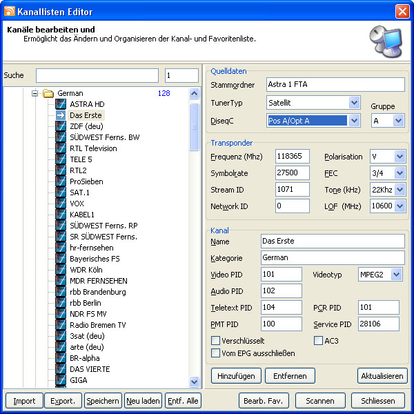

Wäre dankbar, wenn mir jemand mal die DiseqC -Einstellungen in DVBViewer erklären könnte. Ich habe zwei Twin-LNBs, der erste mit Astra, der zweite mit Hotbird. Wie stelle ich das in DVBViewer ein? Ist das PosA / Opt A? Wie lautet die Einstellung für den zweiten LNB?
Ich mache mal einen Screenshot meiner Einstellungen für "Das Erste", wäre dankbar, wenn Ihr da mal draufschaut. Hängt an.
die DiseqC Einstellung sollte bei ARD wie bei einem funktionierendem Astra Sender sein, die zweite Position sollte Pos A/Opt B sein.
