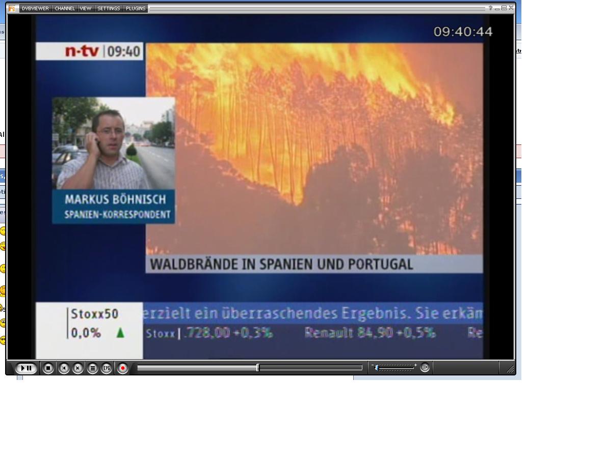

glolve Posted August 8, 2006 Author Posted August 8, 2006 (edited) Ja, die Cyberlink Decoder sind im System registriert. Die Balken sind noch da, nur wenn ich als Bildseitenverhältnis "Keines" angebe sind sie schmaler bzw. teilweise verschwunden. Weiß jemand, woran das liegt. support.zip Edited August 8, 2006 by glolve Quote

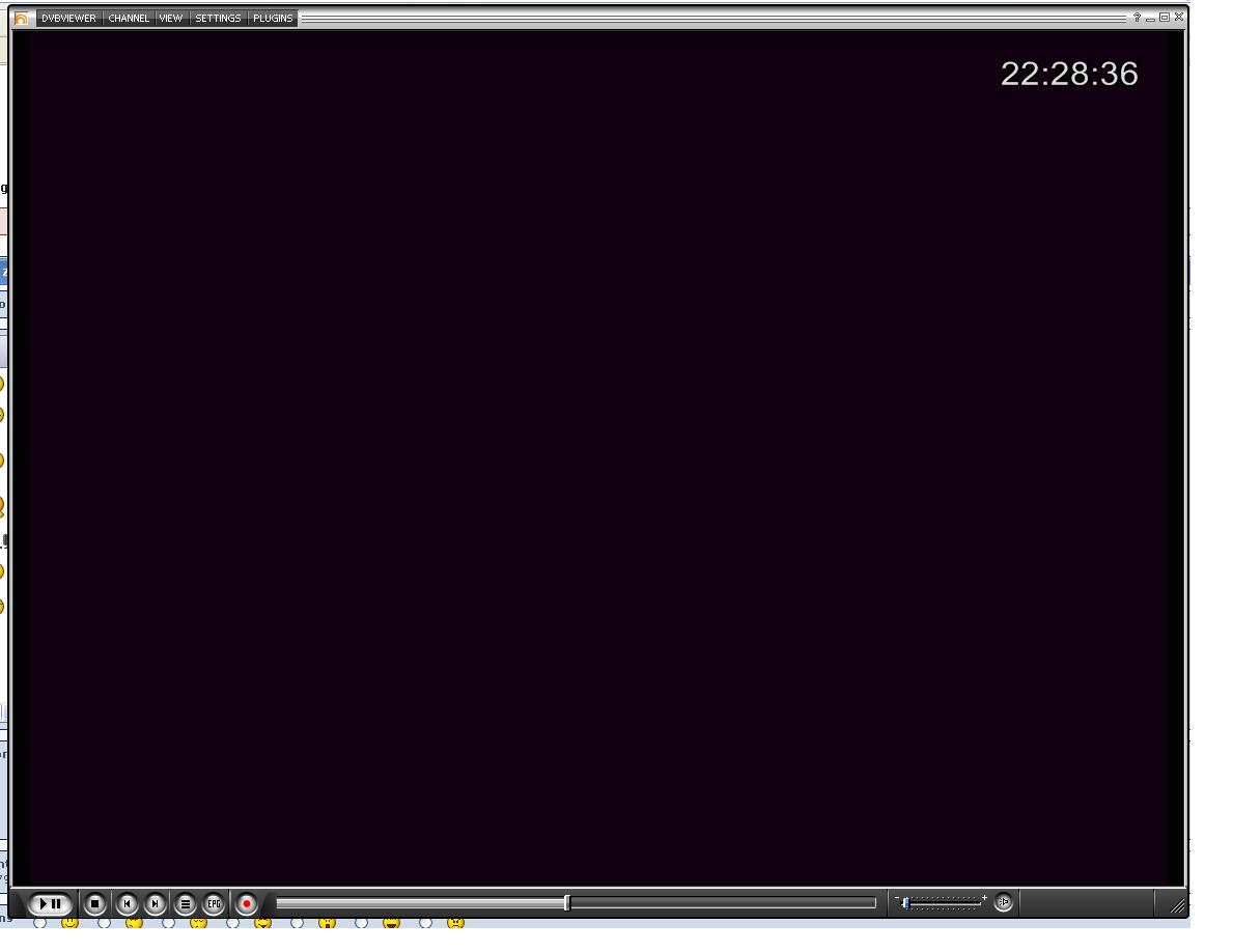

glolve Posted August 8, 2006 Author Posted August 8, 2006 okay werd ich mal umstellen, nen screenshot würd ich ja machen, nur dummerweise ist das TV-Bild im scrrenshot nur schwarz. Quote
hdv Posted August 8, 2006 Posted August 8, 2006 Hallo, nur dummerweise ist das TV-Bild im scrrenshot nur schwarz.verwende den VMR9 Renderer. kann es ein, das diese Balken loinks und rechts, je nachdem was gerade für eine Sendung läuft unterschiedlich dick sind? Benutze sonst die Zoom Einstellungen, um keine Streifen links und rechst zu sehen. Wenn sie allerdings nicht Bestandteil des Videobildes sind, was sie in dem Screenshot sicher auch nicht sind, da sie einen anderen Schwarzton haben wie das Videobild, verändere das Seitenverhältnis des DVBViewer Programmfensters. Quote
glolve Posted August 9, 2006 Author Posted August 9, 2006 (edited) Ja die Balken ändern sich je nach Sender bzw. Sendung. Nur wenn ich das Bildseitenverhältnis auf "Keines" stelle sind die Balken nen bisschen kleiner. Wenn ichs auf "Auto" stelle sieht es so aus, obwohl die Automatikeinstellung vorher immer die Beste gewesen ist. Edited August 9, 2006 by glolve Quote
