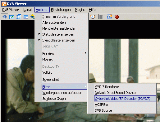

Versuch mal Deinen PDVD7-Decoder einzustellen und unter Ansicht | Filter | Decoder die Hardwarebeschleunigung abzustellen.

Ich habe unter Ansicht keinen Menüpunkt Filter... :)
Edited by Lassef
was für ein Programm hast du denn. :)
Der Punkt für die hardwarebeschleunigung wäre im CyberLink dann, Use Hardware Accelerator.
3.5.0
Filter gibt es bei mir dort definitiv nicht...
Kann das am HTPC Modus liegen?!? Ich werd´s mir gleich nochmal ansehen.
Witzig! Ist das ein Bug, oder Absicht, dass der Punkt Filter im HTPC Modus nicht zu sehen ist? Umschaltung auf windowed und schon isser da...
