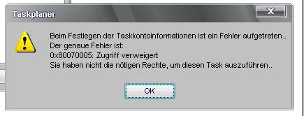

edit: Wollte gerade eben im Task Planer das Kennwort checken -> gebe es neu ein, doch dann folgt die angehängte Meldung. Bin allerdings Admin und der Task ist auch für mein Admin-Konto angelegt.

Wenn der Taskplaner im DVBViewer richtig eingestellt ist, sollte mann die Finger vom Eintrag in Windows unter geplante Tasks lieber weglassen.
Dort am Passwort 'rumzufummeln' produziert postwendend Fehler.
