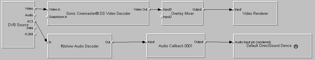

hdv Posted August 14, 2006 Posted August 14, 2006 Hallo, Grafikkarten können den Overlayfarbraum nur einmal pro Monitor darstellen.das stimmt wohl, aber je ein Overlay auf einem Monitor funktioniert. Siehe Screenshot, es sind allerdings unterschiedliche Overlayfarben, wahrscheinlich damit keiner von ihnen durcheinander kommt. Wie man am ausgegrauten Symbol für den Screenshot sehen. Und bei 2 geöffneten Graphedit sieht man das verschiedene Overlaymixer verwendet werden. verschiebt man allerdings eijnes der Fenster auf den anderen monitor wird auf einen anderen Modus umgeschaltet, den scheint der DVBViewer dann auch zu behalten, auch wenn er wieder auf "seinem" Bildschirm ist auf dem er ein Overlay verwenden könnte. 2x Overlay mit Matrox Parhelia Es ist aber kein Problem bei nur einem DVBViewer das Fenster auf irgendweinen Monitor zu verschieben, um Overlay zu behalten. Ob wirklich der Overlay Mixer verwendet wird, kann man ja leicht, auch ohne Graphedit sehen, wenn Ansicht -> Filter -> Video Renderer dieses Fenster zeigt, Video Renderer OverlayMixer. Verwendete Grafikkarte, Matrox Parhelia. Quote
Klausing Posted August 14, 2006 Posted August 14, 2006 Zwei verschiedene Farbräume für Overlay ! Das könnte die Sache erklären. (meine Karte kann das nicht ) Der DVBViewer ermittelt die Overlayfarbe einmal beim starten des Graphen. Wenn der Graph nicht neu aufgebaut wird, dann geht er natürlich beim verschieben auf den zweiten Monitor immer noch von der falschen Overlayfarbe aus welche ja für den anderen Monitor gilt. Ein Neuaufbau des Graphen (Ansicht / Wiedergabe neu aufbauen) müsste in dem Fall Overlay auf dem zweiten Monitor wieder aktivieren. Jetzt stellt sich nur die Frage wo man diese neue Farbe abfragen kann. Es müsste für diesen Spezialfall also eine permanente Abfrage der Overlayfarbe erfolgen. Immer vorausgesetzt der verwendete Decoder erkennt das auch und gibt die richtigen Farben wieder zurück. Quote
