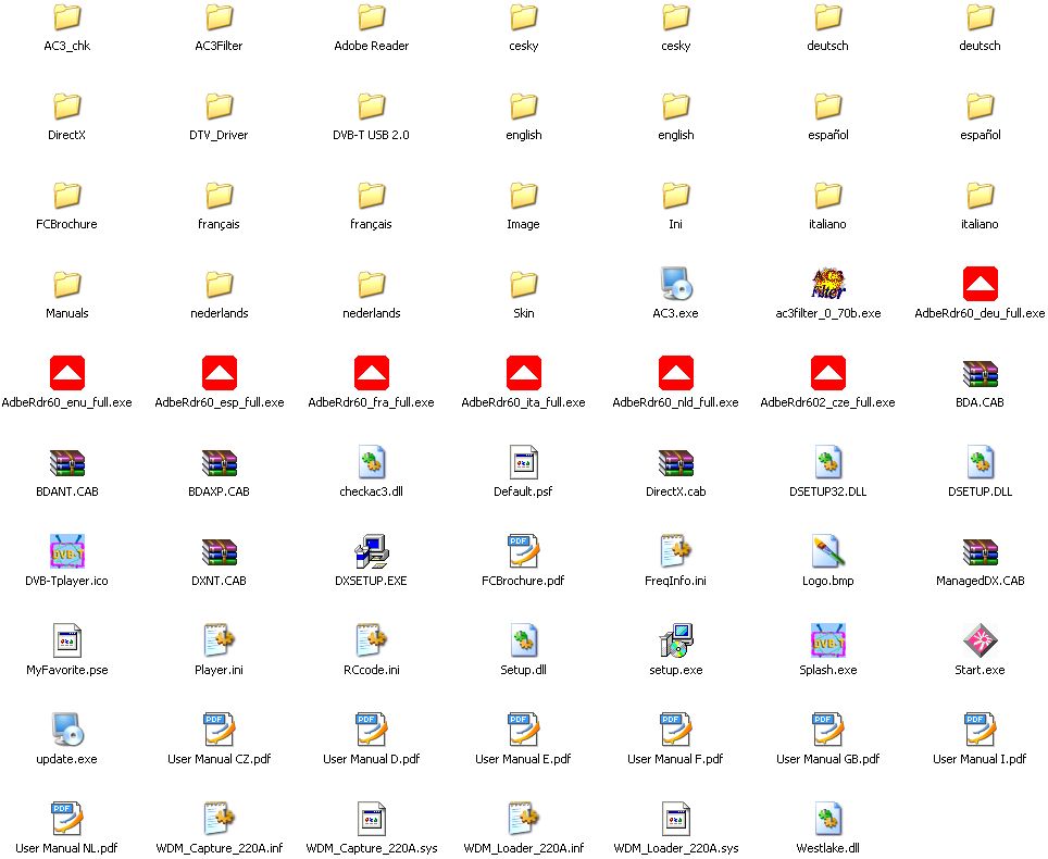

Anbei ein Screenshot der Inhalt der CD. Der jetzige Treiber läuft, und daher: never change a running system!
Screenshot ist leider ohne Dateidatums. Aber wenn's jetzt funktioniert, ist es ja nicht mehr relevant.

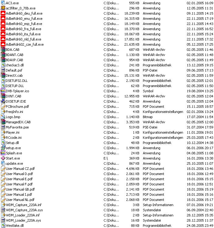

Ok, dann nochmal mit Daten.
Oha, die sieht ja ziemlich alt aus. Ist ja noch vom Januar.

Ich habe meinen Freecom-Stick Ende Juni direkt bei Freecom bestellt und da war eine CD mit Treibern vom Mai 2006 dabei. Das CD-Image, das ich mir zeitgleich vom FTP-Server geholt hatte, war im Prinzip identisch.
Aber mit dieser CD (->Screenshot) kannst Du unmöglich den DVBViewer ans Laufen bekommen haben. Da sind keine BDA-Treiber drauf. Die Treiber hat Freecom erst im Juni zur Verfügung gestellt
Und wenn man auf das CD-Verzeichnis schaut, sind da auch nur WDM-Treiber zu sehen.
Hast Du die BDA-Treiber extra installiert ? Aus dem Freecom-Download-Bereich ?
Achja, und dann fällt mir noch auf, dass der Screen-Shot nicht die original CD zeigt, sondern Laufwerk C.
