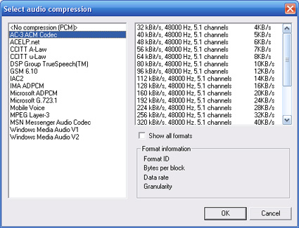

Nickelback Posted August 23, 2006 Author Posted August 23, 2006 (edited) Also ich benutze auch Version 1.6.11 Installiert habe ich den AC3Filter, ffdshow, CoreAVC, CoreAAC und die Cyberlinkcodecs. Sind die nicht okay? GSpot gibt mir folgendes an: Da steht doch untern Codecs installed, wo ist dann der Fehler? Wenn ich mir ne AC3 aus der raw erstelle und diese dann in eine "gewöhnliche" wav umwandel nimmt VirtualDub sie an. Nur ist der Ton dann asynchrin, aber das habe ich mit einem Audio Delay von -2200ms perfekt ausgleichen können. Nur bei der ganzen Sache komme ich dann von 5.1 auf 2ch was ich natürlich nicht möchte. Er hat wohl probleme mit der ac3 im wav format. Hast du ICQ? Dann könnte ich dir ja meine Dateien schicken, dann kannst du testen ob sie bei dir funktionieren. EDIT: Also da Virtual Dub ja zickt habe ich mich mal nach einem anderen Programm umgeschaut und AVI-Mux GUI entdeckt. Damit konnte ich dann sogar auch die wav von Besplit verwenden und alles lief super durch. GSpot spuckt mir dann folgendes aus: Das Stimmt dann doch so oder? Kann ich dass dann auch via AVI-Mux machen oder muss das aus einem bestimmten Grund mit VirtualDub sein? AVI-Mux unterstützt auch MP3, normale ac3-Files, etc... Edited August 23, 2006 by Nickelback Quote
crypto Posted August 23, 2006 Posted August 23, 2006 (edited) Glückwunsch, das sieht doch gut aus. Du kannst natürlich auch AVIMux verwenden. Die Streams sind ja soweit schon erstellt. Vdub mux auch nur die beiden Streams zum AVI. Abschließend noch ein Hinweis zum AC3 Support bei VDub. Es ist ein VFW AC3 Codec nötig. DirectShow Codecs kann VDub nicht verwenden. Der Codec muß unter Audio Compression auswählbar sein. P.S. Eine Sache ist mir noch aufgefallen. Die Auflösung wird bei dir mit 1920x544 angezeigt. Hast du avc2avi_mod verwendet, oder die originale? Das habe ich bei der Mod Version nämlich gefixt. Edited August 23, 2006 by crypto Quote
Nickelback Posted August 23, 2006 Author Posted August 23, 2006 (edited) Hi, stimmt, ich hatte keinen VFW AC3 Codec installiert. Ich habe mir nun einen besorgt und nun siehts so aus: eigentlich wie bei dir, trotzdem bekomme ich in Virtual Dub noch den selben Error. Weiß der Henker warum, soll mir aber auch egal sein, da es mit AVI Mux super klappt. Das krasseste ist aber, dass wenn ich das mit Avi-Mux gemuxte Video in Virtual Dub öffne nimmt er es plötzlich an. Na das soll mal einer verstehen. Wer ne Idee warum es so ist? Noch lustiger ist folgendes: Ich habe mir mal VirtualDub AC3 gezogen und die avi mit der .ac3 von Project X gemuxt und es läuft super. Wenn ich nun die wav in VirtualDub AC3 reinhaue meckert er nicht rum, aber hat am Ende keinen Ton. Es sieht also so aus, dass VirtualDub trotz dem Installierten AC3 Codec keine WAV's mit ac3 Inhalt abspielen und verarbeiten kann. Oder hast du irgendwie nen besonderen Codec den ich nicht habe crypto? Naja, hauptsache es geht mit AVI-Mux Ich habe die originale acv2avi verwendet. Soll ich also auch die mod verwenden, wenn die Datei unter 2GB groß ist? Danke für deine Hilfe! Nun bin ich wieder nen Stückchen schlauer Edited August 23, 2006 by Nickelback Quote
