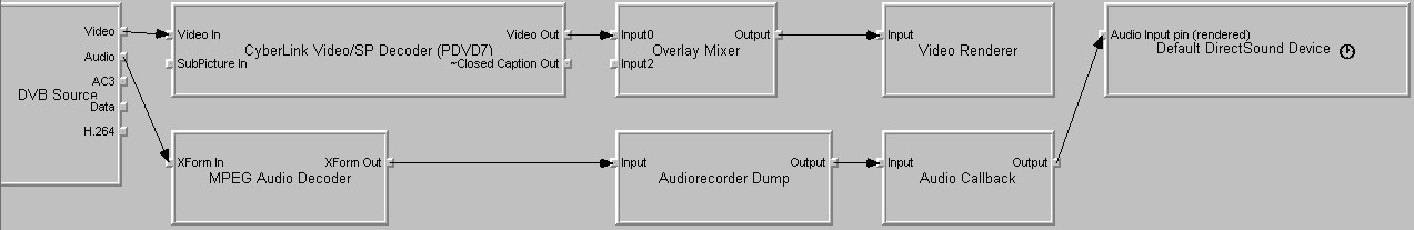

hdv Posted September 4, 2006 Posted September 4, 2006 Hallo, hast du auch schon die verschiedenen Video Renderer durchprobiert? Unter optionen -> DirectX zu finden. Schaue dir mal mit Graphedit den erstellten Filtergraphen an, poste am besten mal einen Screenshot davon. Quote
Baruse Posted September 4, 2006 Author Posted September 4, 2006 Hallo, ich habe alle Renderer durchprobiert - ohne Erfolg; Im Anhang der Screenshot. Übrigens habe ich alternativ mal ProgDVB probiert: damit klappts ohne Probleme... Quote
