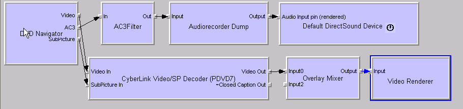

Mit dem Release des ac3Filters 1.09a (9.Aug. 2006) ist die DVD-Wiedergabe - Problematik Vergangenheit! Frühere Versionen des ac3Filters verbanden sich mit dem Video-Pin des DVD-Navigators, sodaß ein korrekter Aufbau des Graphen nicht möglich war.
Sowohl die aktuelle Pro- als auch die GE verbinden den ac3Filter jetzt "richtig" ...

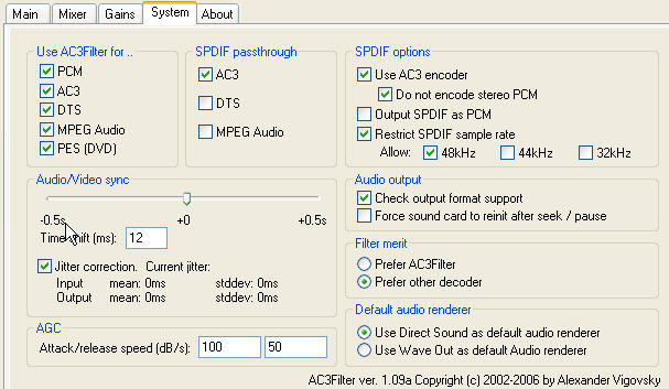

Damit der ac3Filter auch bei DVD-Wiedergabe verwendet wird, muß der Haken bei "Eigenschaften" -> "System" -> "PES (DVD)" dran.

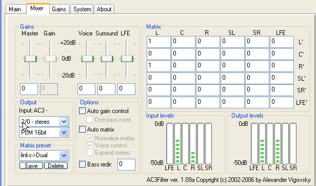

PPS: Damit ist es jetzt einfach möglich, bei ac3(stereo) - Bilingual (links deutsch, rechts OriginalTon) durch eine entsprechende Matrix sich die jeweilige Sprache auf beide Lautsprecher zu legen. Bei ac3 funktioniert der RadLight AudioSelector (RLAudioSel.ax im Ordner PlugIns) bekanntlich nicht.

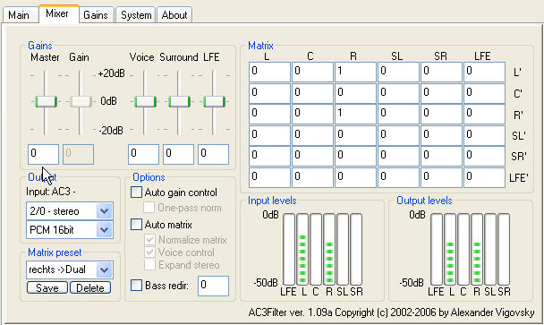

"Eigenschaften" -> "Mixer" -> den Haken bei "AutoMatrix" weg; -> die entsprechende Matrix bauen und unten links unter einem aussagekräftigen Namen speichern, sodaß sie anwählbar wird.
Linker Kanal auf beide Lautsprecher:
Rechter Kanal auf beide Lautsprecher:
