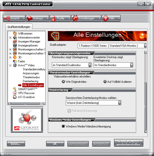

Nun für alle die auch die selben Probleme mit der ATI X1600 Pro haben sollte:
Ich habe bestimmt nun einige Stunden rumprobiert ...
1. bei ATI den neuen Bildschirmtreiber (z.Z. 6.8) downloaden und installieren
2. bei ATI das neue Catalyst CC (z.Z. 6.8) downloaden und installieren
3. bei ATI das neue AVIVO Paket (z.Z. 6.8) downloaden und installieren
4. Einstellungen im Catalyst wie folgt vornehmen:
4.a. CCC mit "Erweiterten Einstellungen" starten
4.b. in Grafikeinstellungen AVIVO-Video auswählen
4.c. dort dann auf "Alle Einstellungen"
4.d. unter Deinterlacing "Weave (kein Deinterlacing)" auswählen
4.e. Windows Media-Videbeschleunigung deaktivieren
(siehe Datei-Anhang)
Somit läuft es - wenn noch nicht perfekt - aber annähernd besser.
Michael
das wundert mich, am PC-Monitor ist die Einstellung "Force bob" vorzuziehen, Damit du die interlac Streifen nicht siehst.
