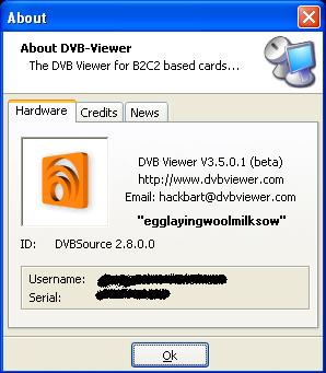

Mausmeister Posted September 20, 2006 Author Posted September 20, 2006 da muss ich dich leider enttäuschen - so leid es mir tut .... hab die richtige installiert - wie schon gesagt - dieses 1315.zip habe ich nicht einmal entpackt - und ich habe es auch nicht auf den "FernsehPC" kopiert - das liegt nur auf meinen "workpc" anbei ein bild aus dem DVBViewer Quote

hdv Posted September 20, 2006 Posted September 20, 2006 Hallo, das mit Sonic habe ich geschrieben weil ich annahm du hättest den DVBViewer TE mit einer TechniSat Karte. Der CyberLink-Decoder wird auch funktionieren. Am besten aus dem Mitglieder-Bereich den DVBViewer Pro erneut laden und eindeutig speichern. Auch benötigst du die aktuellen BDA Treiber für deine Twinhan Karte. PS: wieder verschoben. Quote
